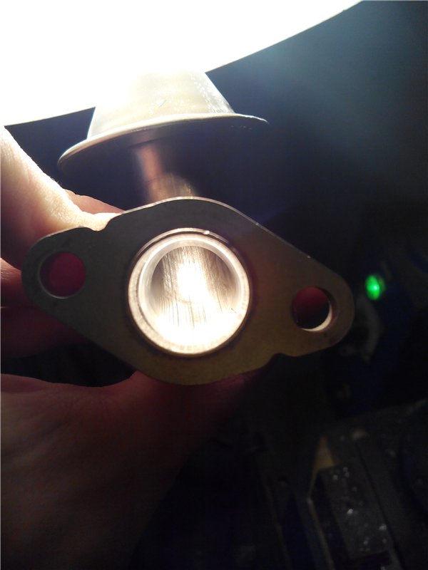

  15. #135
    Pointer Аватар для Spasegate
    31.03.2014
    Ростовская область г.Красный Сулин
    82
    Цитата Сообщение от AlexSl Посмотреть сообщение
    разве?
    у меня болты под шестигранную головку и внутренний шестигранник
    абсолютно точно, недавно масло менял
    100% у меня круглая головка болта с внутренним шестигранником. был-бы болт, высверливать не пришлось-бы...
    У тебя 2002 год, может поплевались на сервисах со слизаными гранями, да исправились?!?
    Серебристый Пассат B5 1,8 Turbo ATW, АКП EBU 2000 г.

  17. #137
    31.03.2014
    82
    Цитата Сообщение от Antoffka Посмотреть сообщение
    а может снимали уже , и поставили новые болты тока с шестигранником .
    Тут бабка надвое сказала... без пузыря не разобраться....
    Заказал напока китай JP.. поставлю посмотрим сколько потянет... пока денег негусто..
    А старый поковыряю.. попробую наплавить зубья шестерни и шлифонуть до нужного размера.. т.к. алюминьку уже не наплавишь. Вообщем поизвращаюсь.
    Заодно скину крышку распредвалов, промою там все и проверю на предмет диффектов, и по совету * Romy * промою кронштейн фильтра, чтоб наверняка исключить образивное воздействия всекого авна на новый и типа хороший насос.
    Чем бы дитя не тешилось, лиж-бы на автовазе не ездило...

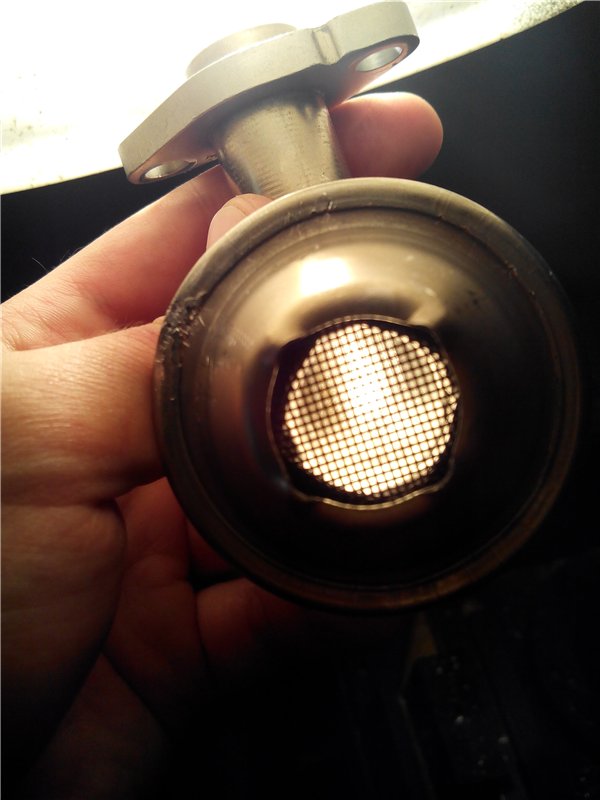

  18. #138
    Golf Аватар для Antoffka
    28.05.2011
    Галич
    636
    Получено: 33
    Отправлено: 5
    Открутил вчера я этот геморой , матов конечно было , чтоб открутить два болта у кпп которые в проточке маховика видно , использовал спиленную на наждаке головку на 10 . насос разобрал , грязи в поддоне не много , кусок резьбы да герметик , маслоприемник забит не сильно но кусочки стружки присутствуют , шестерни в насосе с люфтом конечно , но возможно это из за того что верхней крыжки нет , между звездочек влезает щуп на 0.1. 0.15 уже не лезет , между корпусом насоса и круглой шестерней влезает с трудом 0.15 . ваше мнение господа . машина кстати первого года выпуска , на насосе дата производства апрель седьмого , и выцарапана надпись МАКС ) еще бы дописал "здесь был"))))
    https://www.youtube.com/watch?v=obzy...ature=youtu.be
    Плюс вот такой нехороший люфт .
    https://www.youtube.com/watch?v=22eaLclqWV0
    Маслоприемник вроде почистил , пробовал разогнуть его , но ничего не вышло , там вроде бы запаяно все даже .
    1.8Т Chip механика музыка свет (продаю)
    http://www.drive2.ru/users/antoffka88/
  19. #139
    Phaeton Аватар для bounty
    15.10.2012
    Светогорск
    3,391
    26
    Получено: 103
    Отправлено: 76
    Антон, я думаю, менять его рано! Видишь же сам, что его уже махнули) погляди по птс кто был этот Макс)
    Нормы по люфтам поднял?
    Passat B5 Variant 1.8T ANB 99
  20. #140
    28.05.2011
    Галич
    636
    Получено: 33
    Отправлено: 5
    Какой то Максим с 2006 по 2009 владел данным чудом , а может и насос с разборки , на новом обычно максим не пишут ) смущает люфт вала со звездочкой , на новом такой есть ?
    Насчет норм еще не смотрел , орентировался ссылкой выше , и по затяжке тоже бы надо найти ,придется елсу ставить .
    Логично предположить что менять уже пора , заводской поменяли в 2007 примерно , машина 2001 , логично что к 2014 приплыл и этот )
