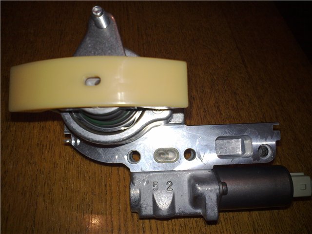

    Цитата Сообщение от caszlt Посмотреть сообщение
    Может ктонибудь еще подсказать где находится сеточка в масляном канале на ГНЦ. желательно фото
    Вот она над цифрой 52:
    Но что-то мне кажется, что проблема не в ней. Двигатель какой?
