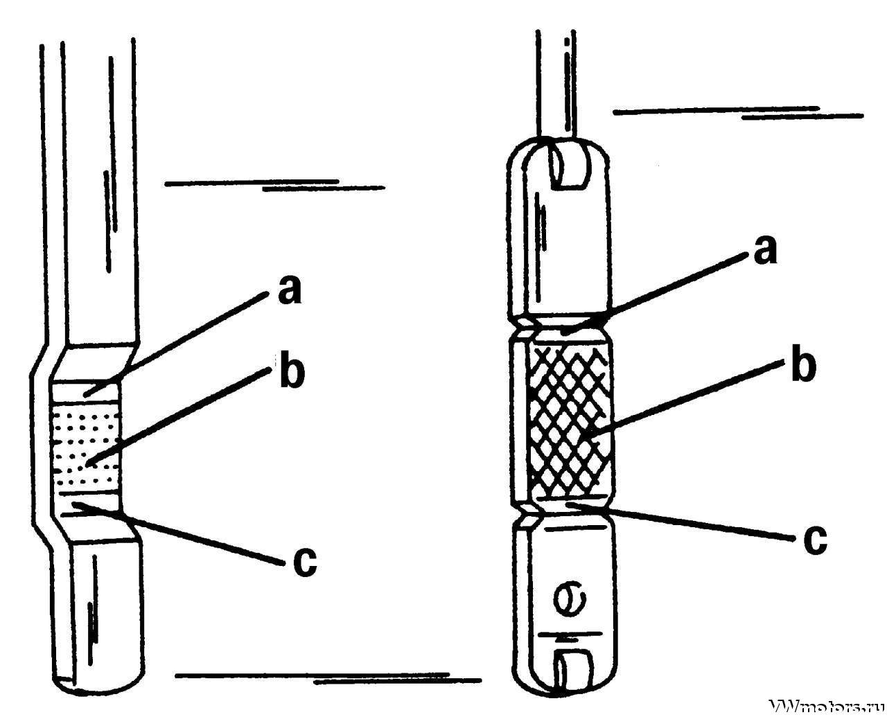

    Вечер добрый, подскажите кто -нибудь какая должна быть длинна направляющей трубки щупа 06B103663C . Беда в следующем, при торможении стала загораться маслёнка , уровень в норме ,померили давление-на хх-1.8, на 2000 - 3.4 .заменил датчик оригинал. Вот прибирался в багажнике и обнаружил что в канистре после последней замены масла осталось 1.5 литра, хотя всегда оставалось по 0.5 .Вот я и думаю ,а не могли в сервисе при замене направляющей короче поставить, и теперь просто уровень тупо ниже уровня .Сейчас 16см. Просто стоит по другому не то что предыдущая.

    сантиметр длины трубки = 0.5 литра масла.
    ded_491, эммм...
    Василий Николаич, поясни
    ты имел в виду от min до max на щупе литр?
    а-с=литр
  20. #580

    Площадь картера (примерно 40х25см) -1000см2
    Т.Е. на 1 см - 1 литр. В реальности меньше ибо в масле плавает маслоуспокоитель, маслозаборник и частично коленвал.......
