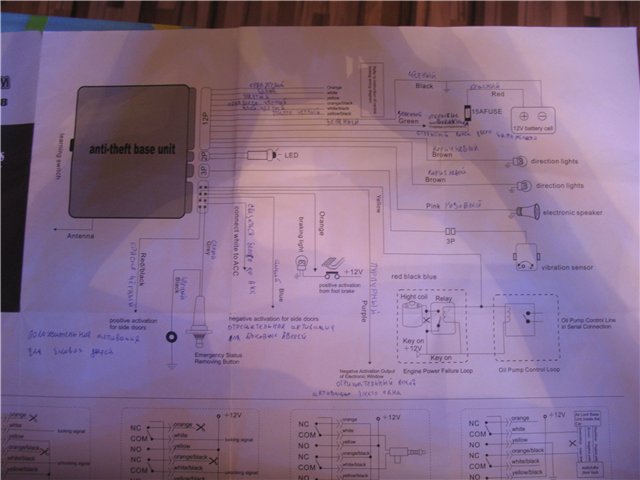

    Всем привет
    Значит такая ситуация купил брат сигналку с ebay на свой пассат б5 1997 года.Приехал ко мне что бы поставить я ставил себе алигатор все было ок а тут китайская хрень не могу понять куда и что попробывал пол дня сидел пробывал так ни чего и не вышло. От этой сигналки только надо что бы закрывались двери с брелка и стоял датчик удара и все. Блокировки и тому подобное не надо. В инете нете схемы даже для ее вот сделал фотки с листка который был в комплекте. Люди добрые тыкните носом пожалуйста куда какой провод цыплять?
    Спасибо

    Евгений2008, что именно не понятно? Надо подключить +12 постоянные, +12 с ЗЗ, землю, провода к водительскому замку, сирене и датчику удара. Все.
    16.11.2008
    1,002
    Получено: 14
    Проблема в том что я не могу наити провода которые идут на открытие и закрытие замков.
    подскажите какие провода на схеме мне нужны.
    Все осталное мне понятно
    А вот открытие и закрытие не пойму.
    Очень нужна помощ..

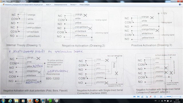

    Нарисовано вроде на схеме NO, NO - минус СОМ, СОМ на замок. Попробуй так.. Правда на твоих схемах не видать нихрена

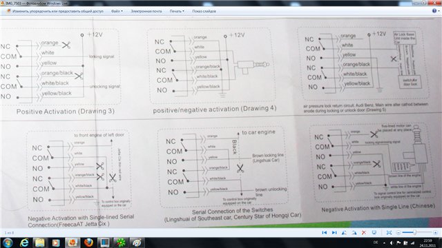

    непонятно, конечно зачем было брать из-за бугра то что можно купить на каждом шагу за 1000р, ну да ладно...
    По теме: на второй картинке сверху, схема за нумером 2 (полюсовка управляющего сигнала на массе, лишнее отрезано, оба выхода управление по минусу)
    Спасибо буду пробовать..
