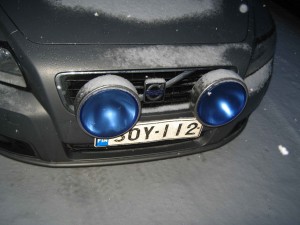

    както так

    Ты реально думаешь, что ЭТО будет светить лучше, чем би-ксенон, скажем?
