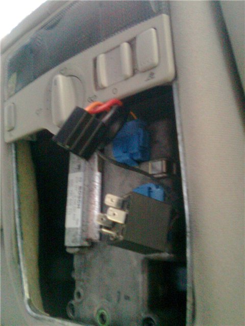

Сегодня подойдя к машине со свежей головой и открыв блок предохранителей,я обнаружил,что ошибся в номере предохранителя.
Это был предох под № 14,отвечающий за ЦЗ и центральный плафон освещения.Ну и естественно вынув этот предох ничего из вышеупомянутого работать перестало.
Начал рыть: Снял накладку с плафона,там было обнаружено реле (судя по всему с нештатной сиги),которое я вытащил и ток поднялся с 0.63А до 0.88А , удивился.
Потом опять поставил и снял => и вуаля 0.06А без постановки на сигу и 0.07А на сиге.
ЦЗ и плафон работают.Сейчас оставил машину на сиге,посмотрим,что будет завтра с аккумом.
Вот такие вот дела на сегодняшний день.
