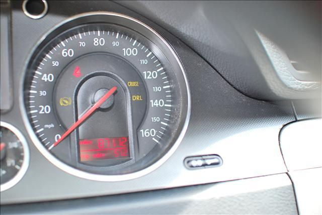

    1. На спидометре B6 нет дубля в км (фото1), как например есть дубль в B5+ (фото2). Как видеть свою скорость в данный момент?
    Менять панель приборов?
    Или может быть есть электронный дубль скорости?

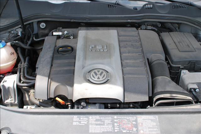

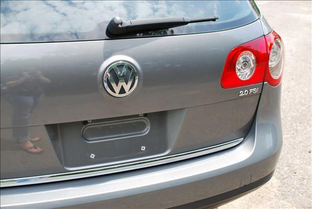

    2. На одном из фото авто заметил на шильде 2.0 FSI (рисунок3), хотя почти на всех остальных авто 2.0 Т (рисунок4). Шильды на моторах одинаковые (рисунок5). Почему, в чем прикол?
    2.0 FSI было такое обозначение в свое время турбомотора в сша
    а вообще не вижу смысла смотреть на шильдики
    мало ли кто что мог налепить

    Vladimir7878, все дублируется. будешь стоять на месте будет показыватьп робег как только скорость авто больше 7-8 км вместо пробега будет скорость в КМ. делается это при работ двис нажатеем и удержанием более 5-7 сек кнопки 0.0 (обнуления сут пробега)

    Бортовой компьютер позволяет выбрать км или мили. Ну и как выше написано, нажать на кнопку 0.0 и держать > 8 сек(по книжке)

    evaks, так что, можно перевести стрелочную шкалу спидометра с миль на километры в американском В6?
    15.06.2011
    112
    Спасибо +
    Заклевали. Объясняю.
    Шкалу стрелочного указателя скорости бортовым компьютером изменить нельзя.
    НО можно перенастроить показания электронных индикаторов с миль на километры.
    При нажатии на 0.0 и удержании кнопки более 8сек индикатор отображающий показания одометра(пробег), переходит в состояние при котором в движении отображается скорость, на месте-пробег.
    Если нажать и удерживать ещё раз, то этот индикатор будет показывать пробег, как в движении, так и на месте(при стоянке, остановке).
    У меня всё работает в км(перенастраивал сам)

    Всем Спасибо, электронный дубль текущей скорости в км/ч есть и нормально. С П А С И Б О
