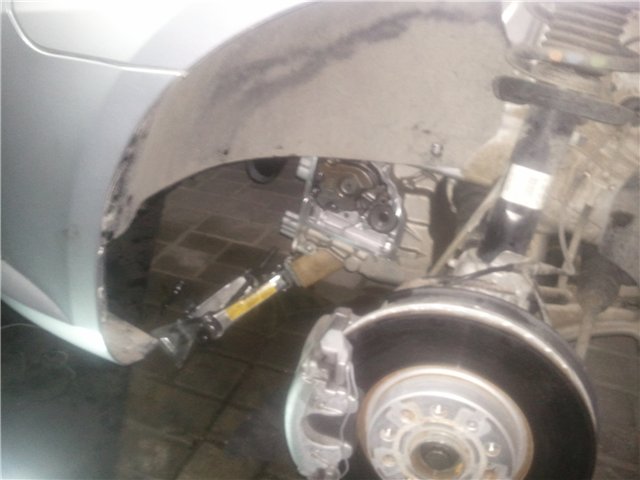

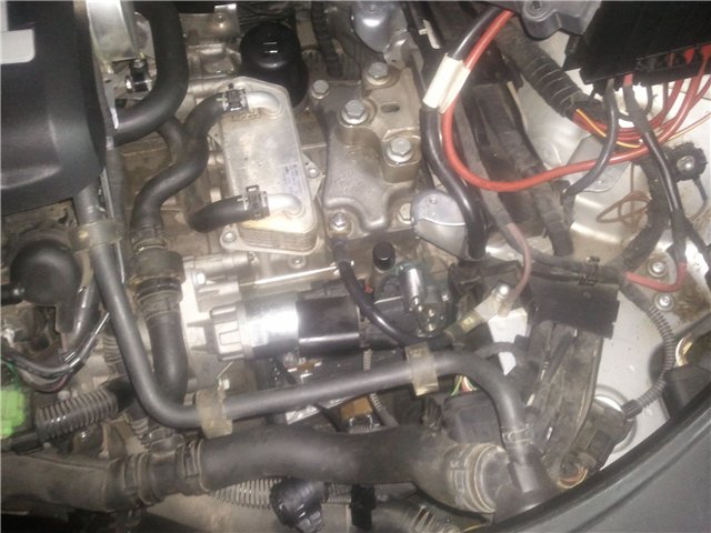

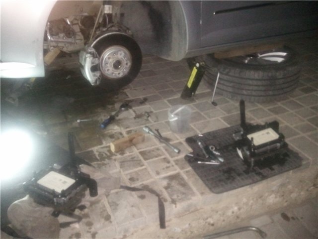

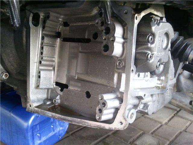

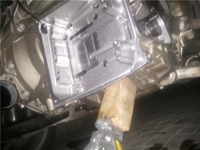

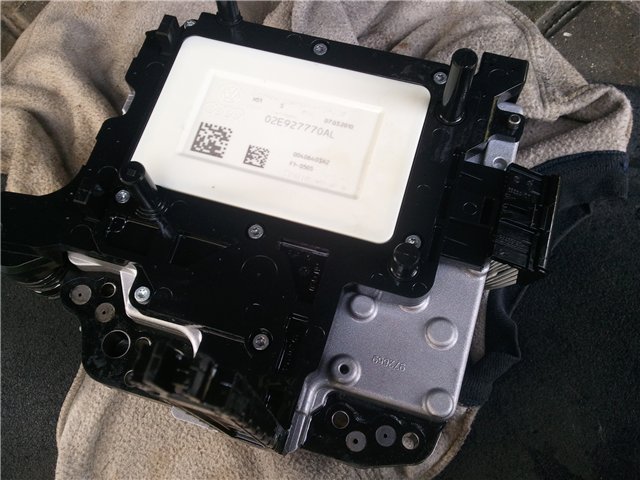

    По умолчанию Сильные толчки при переключении селектора передач на DSG6 (CC)
    После недалёкой поездки (км 120) появились у меня толчки при переключении селектора из D в N в R и обратно. Толчки усиливаются по мере нагревания масла, могут доходить и по три удара на передачу. При езде нету никаких нареканий.
    Выходила ошибка
    19143 - Unexpected / Implausible Mechanical Gear Disengagement
    P2711 - 004 - No Signal/Communication - Intermittent
    Поехал к официалам, так как мои старанья по адаптации не дали результатов. Также и у них, адаптацию сделали, катались, попусту.
    Предложили они мне поменять мехатроник. Я ответил что я сам. (Так как машина америкос, то гарантия они сказали что не распространяется).
    Поехал домой, разобрал быстренько со своего "луксури" мехатроник, снял со "спорта" тоже, проверил если совпадают по буквам, поставил на тот что поломанный (спорт), залил масло новое (хотя то было чистое), поменял фильтр, прогонял, покатался, но проблема не исчезла (хотя ошибка не появлялась). Та же динамика езды (она меня не беспокоит) но переключение селектором происходит со стуками, по 3 удара даже.
    Прочитал я очень много про эту проблему, но реальной зацепки так и не нашел. И про соленоид верхний писали, и про апгрейд программы, и про чудеса происходившие самим собой и проблема улетучивалась.
    Может кто знает проблему в точности ? Спасибо.
    Вот пару фоток домашней сьёмки.
