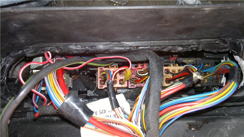

    Цитата Сообщение от serzhhh Посмотреть сообщение
    В общем выкинуло ошибку
    01039 - Датчик температуры охлаждающей жидкости-G2
    64-10 - в настоящее время не тестируемый - Спорадическая
    До того как промазывал герметиком корпус ЭБУД с отсоединением разьёмов всё было намана,ВАГ-ком показывает строго 90 градусов температуру двигателя,я так понял зачистить контакты разьёмов и проверить проводку надо ?
    Может кто подскажет какой из разьёмов за ДТОЖ отвечает чтоб не методом тыка действовать ?
    ВСЁ НОРМАЛИЗОВАЛОСЬ-отключил-подключил разьёмы и всё стало намана!
    А вот это вообще где находится?
  7. #27
    20.06.2011
    МО, Дубна
    70
    ап ап
  8. #28
    Lupo Аватар для Covallano
    16.05.2012
    144
    Отправлено: 26
    Слева под капотом под пластиковой защитой около лобового стекла. Крепится на болтах, при чем чтобы открутить один из них, самый дальний, нужно вынуть пластиковую заглушку на пластике лобового стекла... (масло масляное )
