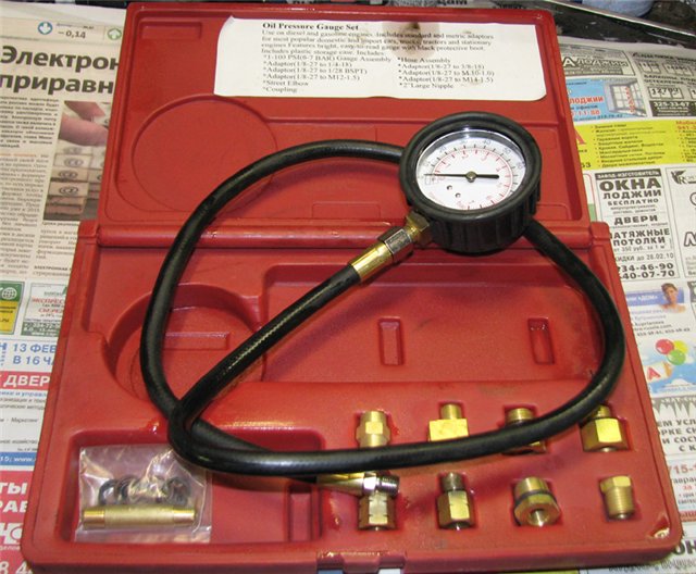

    Все же ты хочешь ехать сам. Тогда поступи по другому.

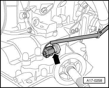

    Замерь давление на месте манометр стоит около 450 руб.
    Датчик находится около масляного фильтра.
