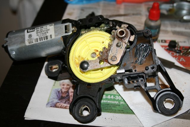

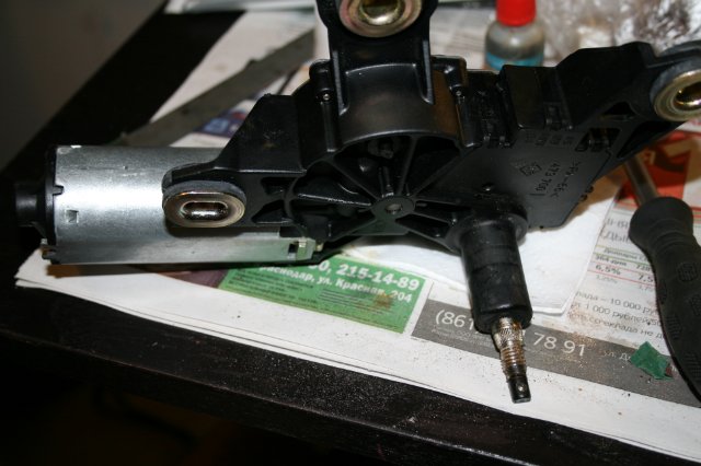

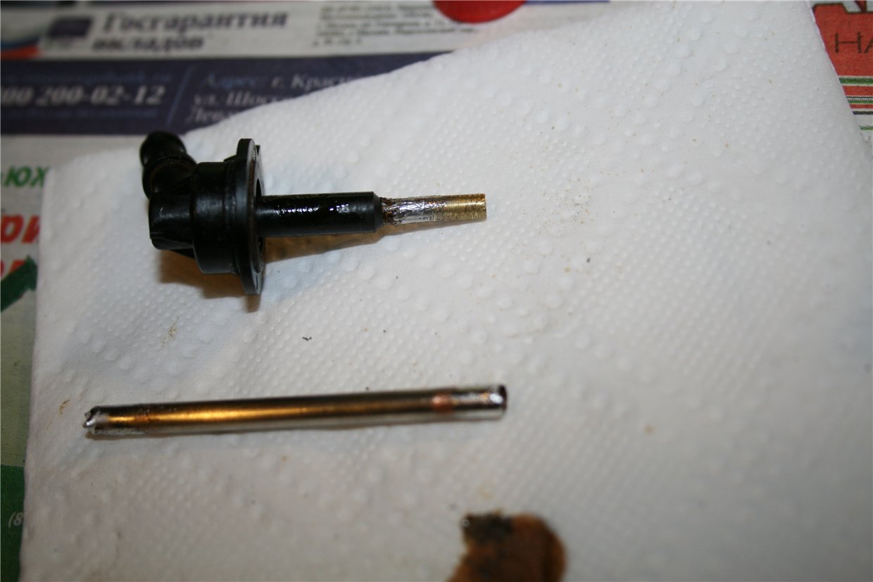

разобрал редуктор, вынул стержень,
закисшую часть высверлил сверлом.

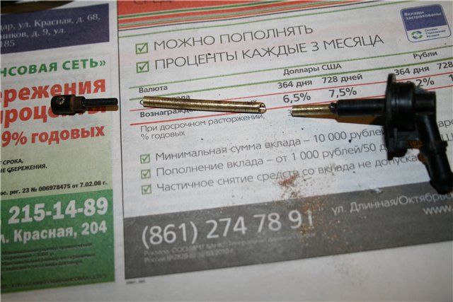

Трубку распилил, вот так

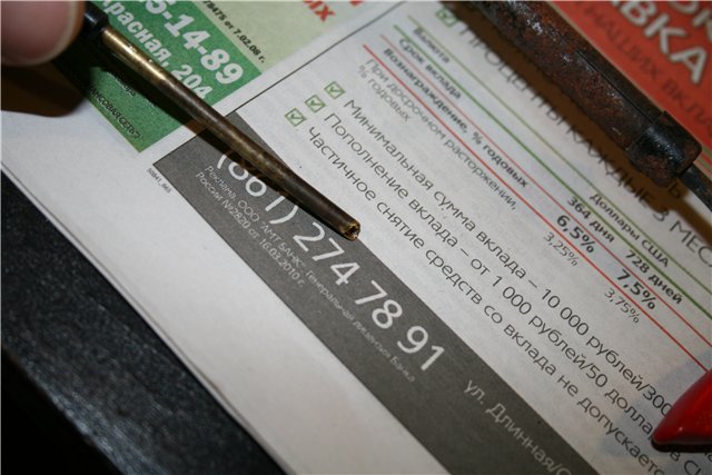

теперь возьмем трубочку - колено от антены приемника, по диаметру чтобы плотно надевалось на трубку (я использовал со старого VAF) и отпиливаем нужную длинну, у меня получилось около 5 см, примеряем

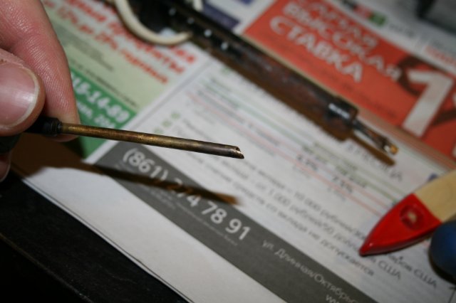

залудим

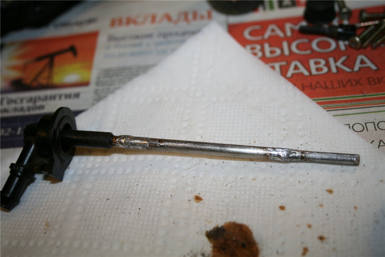

и припаиваем

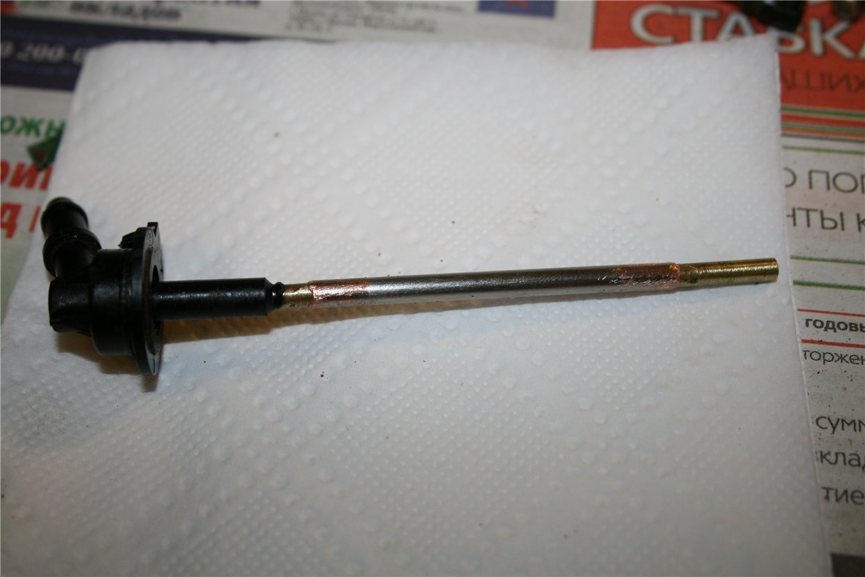

далее нужно подобрать длинну для этого: вставляем вторую часть в припаяную трубку, ставим в редуктор на место и делаем так чтобы край трубки и оси редуктора находились заподлицо, после этого припаиваем вторую часть и зачищаем неровности
и собираем обратно, предварительно все промазав смазкой, я использовал Castrol для люков и редукторов бежевая
вот собственно и все, я думаю это отходит свое, причем очень немало

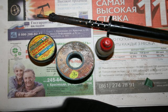

паяльный наборчик: паяльник, флюс, припой ПОС60 и канифоль
