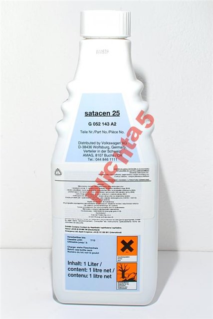

    Завязал я пока с пассатами . Куплен шаран 2008г с дизелем 2л (BRT). Машина евро4 с сажевым фильтром и бачком для присадки с содержанием мочевины. Примерно такие моторы ставились и на В5+ последних годов выпуска. Присадка заливается в специальный 4литровый бачок, впрыскивается для очистки сажевого фильтра (пока незнаю куда ). Хватает бачка как слышал на 100-120т км. Потом надо заправлять. Скоро столкнусь с этим гемором.
    Присадка G052143A2
    стоит примерно 3000р за литр (однако)
    Из возможных аналогов нашел вот это
    http://catalogue.liquimoly.ru/index....e_download=big от ликвимоли (уже лучше, но тара великовата)
    Но оно как заявлено производителем является аналогом присадки G052910A2 типо для евро5 с комонрейл. стоит она 280р!!!! за 1,8 литра.
    Может знает кто можно ли использовать этот G052910A2 (адблу) вместо моей присадки, ну или чтонибудь другое, а то както неулыбается 12000 за 4литра выкладывать.
    100% это оооочень заряжено, она неможет в реале столько стоить. Должна быть альтернатива, может сталкивался кто??

    У тебя стоит с завода а у него машина была доработана.
    У меня все это стоит с завода, пробито по комплектации. На В5+ есть моторы BGW,BHW помоему, 136л с у них такае же хрень установлена. Посмотрите по етке 2005год "Топливная система, Система выпуска ОГ, Отопитель", там есть раздел " Добавочный резервуар
    с монтажными деталями", вот это оно и есть. У нас в гаражах 2такие машины. На обоих дырки сверлили в сажевых фильтрах когда жижа эта закончилась. Только занятие это опасное, там датчик стоит, который разность давлений меряет и если дыру просверлить неправильно, то машина нормально ездить небудет. Жижа эта впрыскивается в топливо, а когда кончается то сажевый фильтр засираться начинает, а когда засрется все.... чек и аварийный режим.
