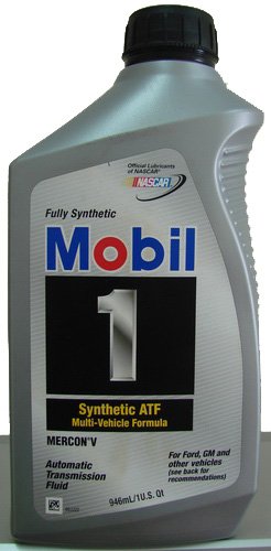

    Всем привет был я в автодетальках,узнавал про масло Mobil LT71141. так вот продавец сказал, что лучше в коробку лить вот это масло
    Mobil 1 Synthetic ATF
    типа оно лучше
    Друзья подскажи по поводу этого маслица???стоит лить его или нет

    типа оно лучше
    не жалко деньги на переборку АКПП отдавать потом.Бери оригинал. (без обиды "без лоха жизнь трудна")
    VWPassat 1.8TAWM,R17,кожа,АКПП,ксенон,VAG-TACHO,VAG-COM
    04.06.2010
    Калининград
    Лей то, что должно быть, LT71141.
    коробку уже ремонтировали и заливали мобил лтшку
    17.10.2011
    не знаю что лил прошлый хозяин но ему на СТО меняли масло в коробке.. потек радиатор, сегодня меняю его.. вот прикупил по совету продавца масло
    mobil-atf-320..
    вот теперь думаю, просто долить его в коробку и ездить или все таки долить и доехать до сто и там поменять полностью на новое..

    Цитата Сообщение от JameSNSK Посмотреть сообщение
    mobil-atf-320..
    друг нам это масло не подходит по допуску не лей его
    лучше ни то ни другое

    поменял масло в акпп - залил именно вот это. брал в автодетальках. про Владимира(продавец в автодетальках) могу сказать что относится к работе очень ответственно и говно не рекомендует. проехал после замены уже больше полутора тысяч. никаких проблем. коробку не дергает - хотя перед заменой случалось.

    лить можно только то на чем написано VW LT71141, тут без вариантов
    иначе укатаешь акпп
    иначе укатаешь акпп
    +1
    На прошлой неделе менял масло в АКПП типтронике себе. В магазине, в котором покупают запчасти все форумчане нашего города, сказали:
    Есть оригинальное 915 руб. литр, а есть Febi оно тоже самое, что и оригинальное, Febi это фирма, которая производит масло для ВАГа. Так что берите его главное чтобы был на обороте бутылки указан допуск LT71141. Удачи в замене!
