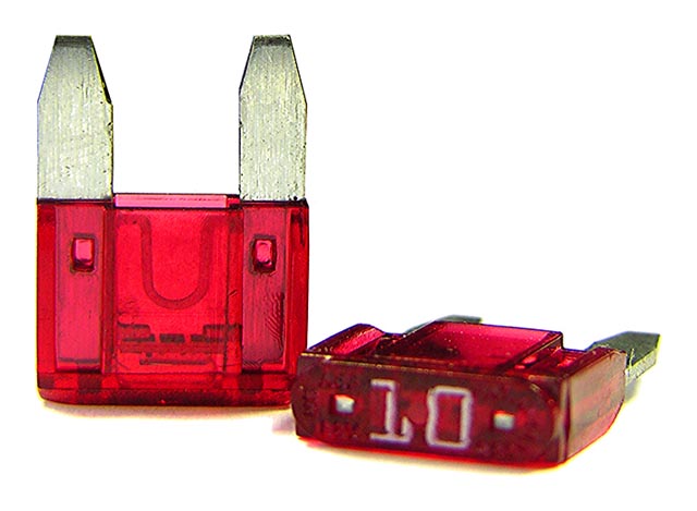

    Цитата Сообщение от Nixdorf Посмотреть сообщение
    Это какие такие?
    Присоединяюсь к вопросу, попахивает мистикой
    01.02.2006
    Великий Новгород
    63
    8,002
    Получено: 817
    Отправлено: 1,016
    Никакой мистики, диод параллельно нити предохранителя. При перегорании светодиод светится. Доступен в продаже.
    По теме-работать по схеме и проверять подходящее напряжение 12 В к выключателю света. Возможно подгорание контактов в замке зажигания.
    13.10.2006
    14,048
    Получено: 179
    Отправлено: 53
    Эх, молодеж! Чтож вы ленивые такие?
    http://carax.ru/indikatornye_predohr...zryva/CRX-7102
    Цена - как у обычного.
