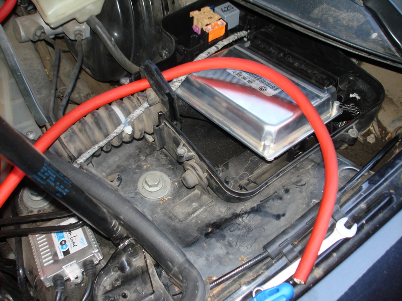

    У меня например буфер был подключен к плюсовой клемме, под рулем, слева. Там надежное, болтовое соединение и не нужно тянуть ничего Ну а если очень хочется из моторного отсека взять, то есть дыра через блок управления. Он находится слева по ходу в моторном отсеке, черная коробочка. Откручиваешь 4 винта и бедет тебе счастье

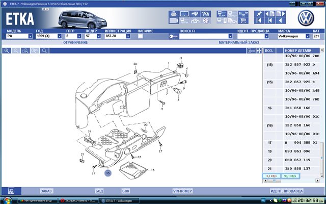

    Она снимается на раз, у меня занимает 2-3 минуты 2 торкса с торца, около предохранителей и два смотрят в живот волителю
    Два пассата было
    21.09.2011
    Northampton
    17
    это цифра 17 на твоём рисунке, да??
    09.08.2010
    19,294
    Получено: 3,043
    Отправлено: 872
    Именно

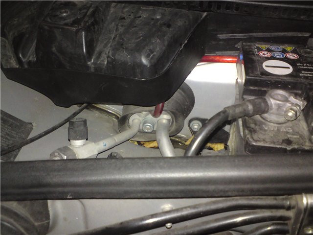

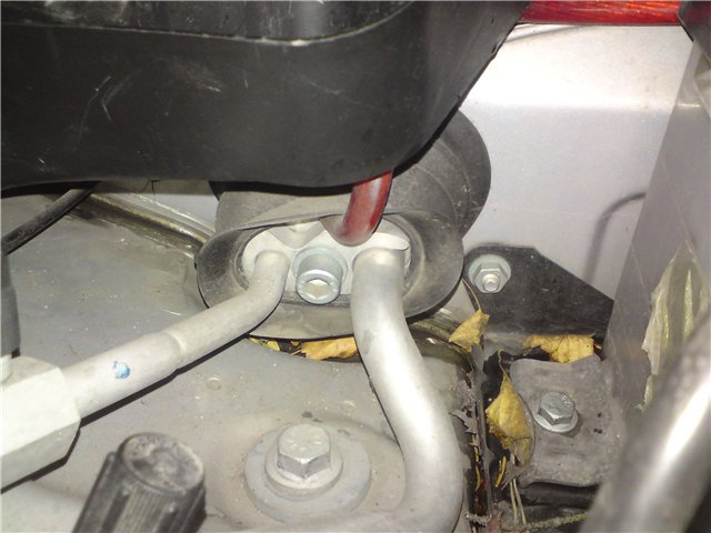

    Я просовывал через трубки кондея там есть резинка вокруг двух трубок.через резинку с верху и выходит в бардачек.было вроде фото если найду выложу.

    вот фотки как у меня..

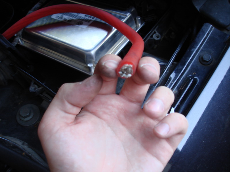

    Passat Аватар для Xctr
    17.12.2010
    Краснодар
    1,313
    Получено: 43
    Отправлено: 24
    У меня он заходит там блок реле под капотом. На фото обведено красным.
