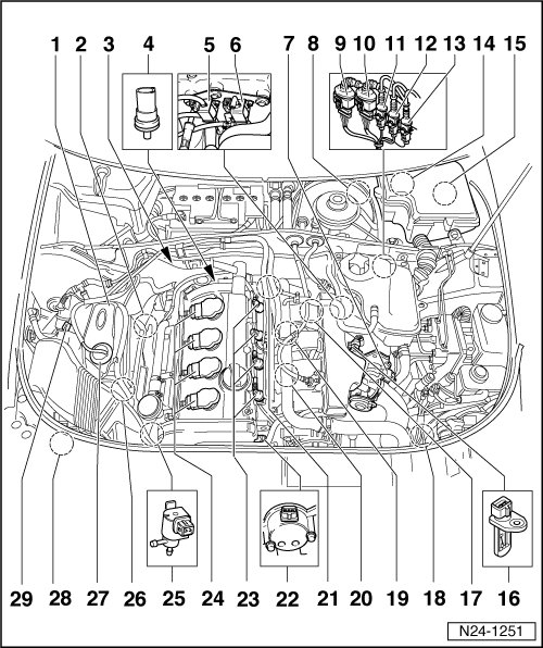

    друзья подскажите где у AWM датчик ож и как слить полностью жидкость на этом двигателе хочу промыть систему

    Двигатель AWM
    1 - Воздушный фильтр
    2 - Лямбда-зонд перед каталитическим нейтрализатором G39, 50 Нм
    3 - Лямбда-зонд после катализатора G130, 50 Нм
    4 - Датчик температуры охлаждающей жидкости G62
    5 - Клапан рециркуляции наддувочного воздуха N249
    6 - Клапан подачи вторичного воздуха N112
    7 - Модуль управления дроссельной заслонки J338
    8 - Выключатель педали сцепления F36, выключатель стоп-сигналов -F, выключатель педали тормоза F47 и датчик положения педали акселератора G79 u G185 (в зоне ног водителя )
    9 - 4-контактное штекерное соединение (коричневое для лямбда-зонда после катализатора G130 и подогрева лямбда-зонда Z29)
    10 - 6-контактное штекерное соединение (черное для лямбда-зонда перед катализатором G39 и подогрева лямбда-зонда Z19)
    11 - 3-контактное штекерное соединение (серое для датчика числа оборотов двигателя G28 ДПКВ)
    12 - 3-контактное штекерное соединение (зеленое для датчика детонации I G61)
    13 - 3-контактное штекерное соединение (синее для датчика детонации II G66)
    14 - Реле насоса вторичного воздуха J299
    15 - Блок управления Motronic J220
    16 - Датчик температуры воздуха на впуске G42
    17 - Датчик частоты вращения вала двигателя G28 ДПКВ
    18 - Датчик давления наддува G31
    19 - Датчик детонации II G66
    20 - Датчик детонации I G61
    21 - Регулятор давления топлива РДТ
    22 - Датчик Холла G40.
    23 - Форсунка -N30, N31, N32, N33-
    24 - Катушка зажигания с выходным каскадом N70, N127, N291, N292
    25 - Электромагнитный клапан ограничения давления наддувочного воздуха N75
    26 - Соединение с массой (на правой опоре двигателя )
    27 - Расходомер воздуха G70
    28 - Двигатель для насоса вторичного воздуха V101
    29 - Электромагнитный клапан 1 абсорбера с активированным углем N80
  1. двигатель AWM датчик G62
