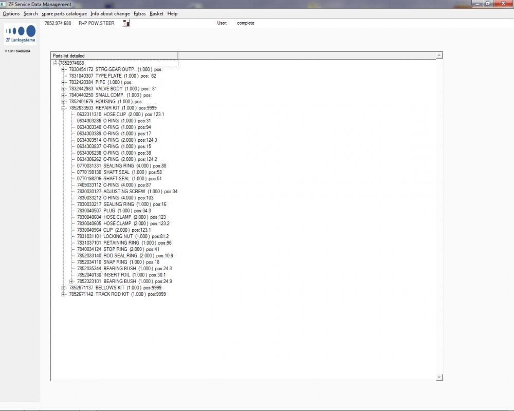

Так как пешком ходить не совсем охота, стал искать рейку в нерабочем состоянии. Ребята задарили точно такую же как и у меня ZF 7852501328 номер по VAG 8d1 422 066 F.

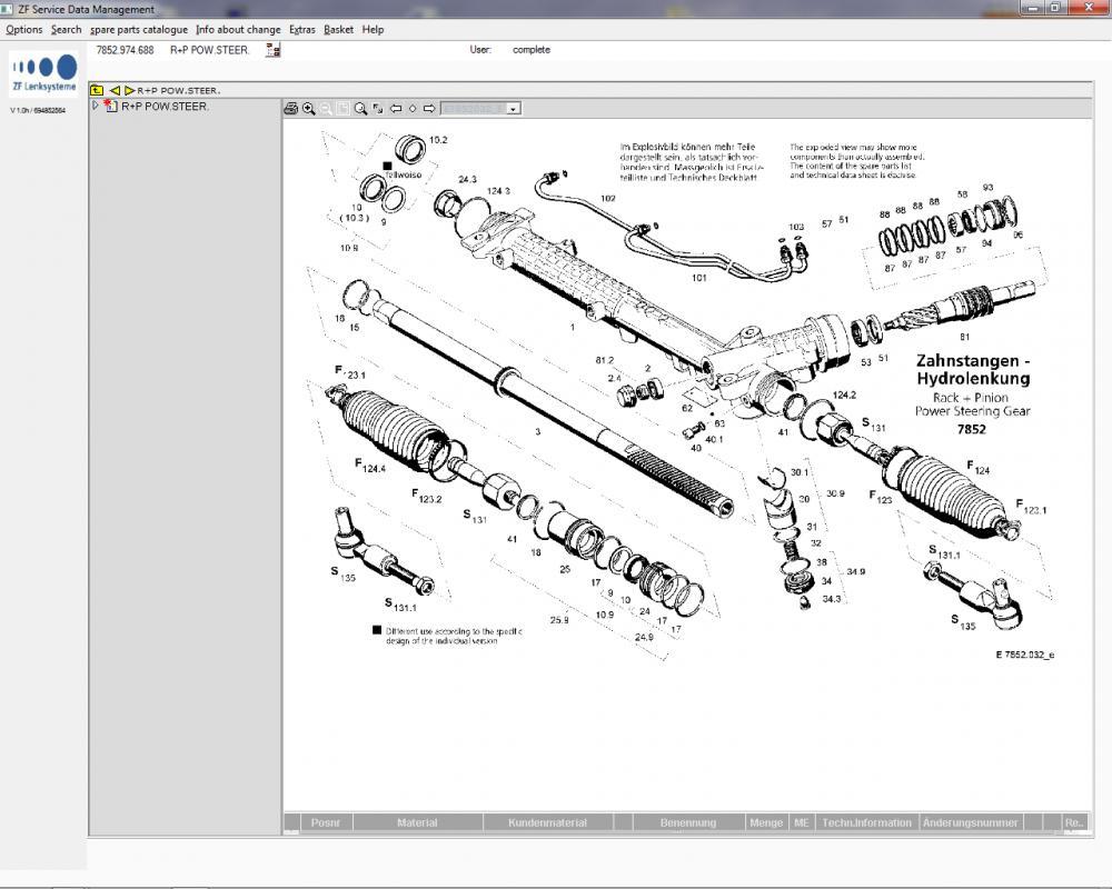

На ауди форуме в свое время долго разбирались какой ремкомплект подходит для этой рейки.
В итоге вот что получилось
Шильдик на рейке, говорящий о ее принадлежности к производителю и оригинальный номер по VAG
вот так она выглядит на машине
Оказалось что по переборкой такой рейки клубни уже занимались, дай думаю и я попробую .
Выудив на форуме нужный список запчастей, я заказал его через Exist
Вот получился такой заказик (последнюю, зеленую, позицию пока не смотреть, напишу позже почему):

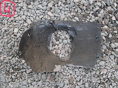

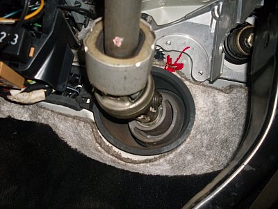

Сначала лезем под торпеду с водительской стороны, снимаем нижний пластик торпеды, что над ногами водителя.
Затем откручиваем рулевой вал с карданчиком от рейки (болт с эксцентриком и гаечка под ключ на 17).
Далее снимаем резиновый пыльник.
На этом в салоне работы закончены.

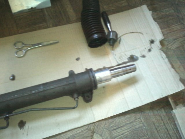

Процесс переборки
Я сначала открутил наконечники, не забыв посчитать на сколько витков они закручены.
Далее снимаем пыльники !!! Место лучше подготовить заранее, т.к. еже много жижи выльется!!!
Затем откручиваем рулевые тяги, у меня одна оказалась при смерти, поэтому я заменил их обе, чтоб потом и не думалось.

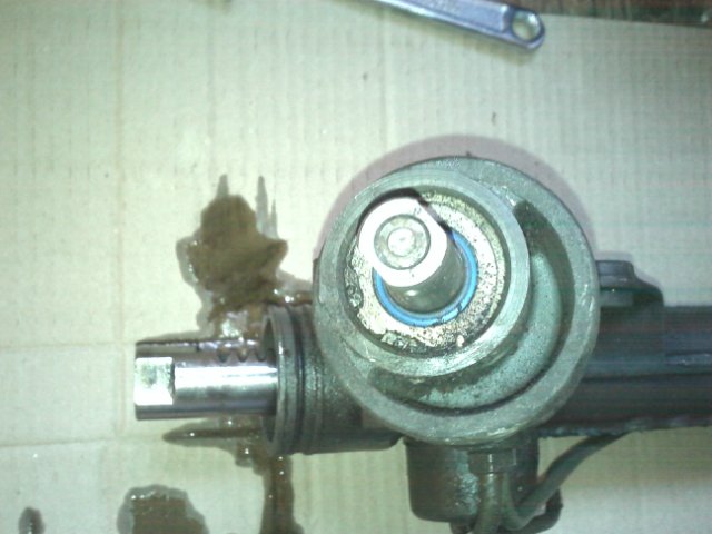

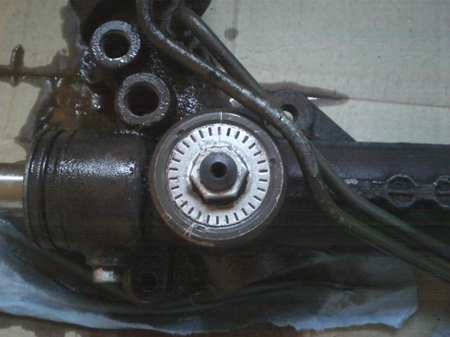

1.Далее накерниваем на крышке, что закрывает цилиндр с капроновым наконечником, которые подтягивают вал рейки.
или
и откручиваем
Затем вытаскиваем уплотнительное колечко (на предыдущей фотке оно уже в руке). И пробуем вытащить сам поршенек (скажу сразу у меня его на данной стадии вытащить не удалось, ну и бог с ним ).

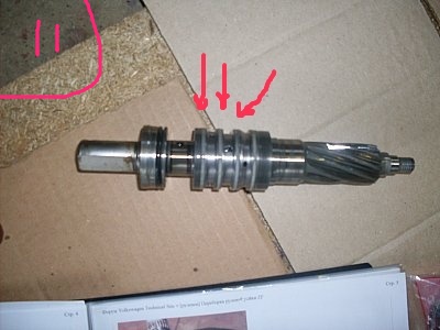

2. Снимаем рулевой вал. Для этого потребуется открутить крышку и, под ней,гайку на 17. Далее со стороны самого вала снимаем стопорное кольцо [/URL] и вытаскиваем весь вал на "улицу".
На этом валу или червяке я поменял:
1 сальник и одно уплотнительное кольцо на втулке с подшипником (вот она находится в левой части)
на самом валу 4 беленьких колечка и под ними 4 черненьких. Все смазываем жижей и откладываем до сборки.

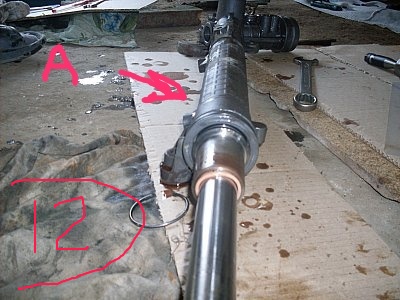

Перемещаемся к другому концу рейки (правая сторона или конец А)
Нам потребуется снять стопорное колечко(чуть выше на фотке оно уже снятое). Ставим рейку на "попа" и таща/ подталкивая самим валом снимаем шток (1), втулку (2), и сам сам вал.
Берем шток. На нем меняем уплотнительное кольцо и сальник

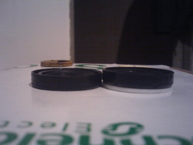

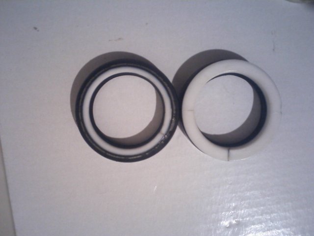

Снова снял рейку, разобрал, все протер. Снял сальники и стал сравнивать 140 (слева) и 155 (справа) между собой.
Значится вот какие параметры рассматривал:
1. Толщина сальника - одинаковая, разница только в установке капронового колечка
2. Установка капронового кольца: у 140-го оно находится в самом сальнике, а у 155 как бы пристыковано к задней части сальника

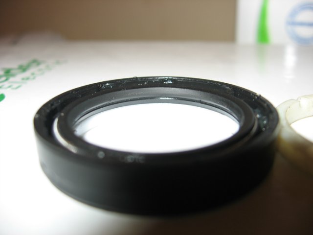

3. Внешний вид рабочей поверхности:
у 140-го всего 1 выступ рабочей поверхности, а у 155-го их 3. По видимому он рассчитан на работу под большим давлением!!!

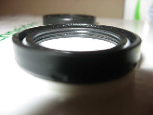

вот сделал фотки по-лучше:
На первой фотке 140-й сальник
на второй 155-й сальник
Отсюда вывод что для нашей рейки сальник с номером 140 НЕ ПОДХОДИТ, следует заказывать сальник с номером 155Mercedes Benz C200 CGI BlueEFFICIENCY W204 чОрный, чОрный - был
