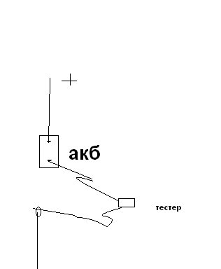

    А между АКБ и проводкой как тестер повесить? Там же только 2 вывода наверное.. Т.е АКБ-тестер-проводка только с плюсом чтоли?
    Отсоединяешь клемму от акб, ставишь тестор на измерение тока. И подсоединяешь в разрыв, между борном акб и клеммой. Не важно через + будешь мерить или -
