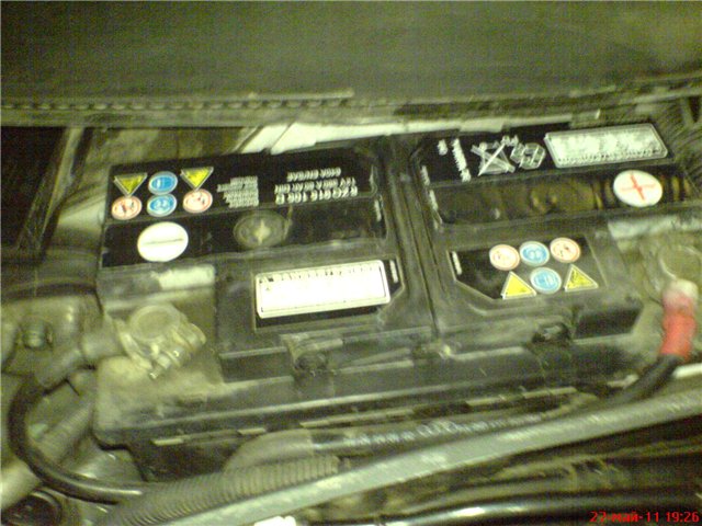

    kostya227, Думаю с АБС ниче плохого не случится, просто там в программе заложено если напряжение малое(меньше 10В по моему) то системы абс и есп откл чтоб не добивать акб. У меня тоже вродь после заводки тухнет- все логично, заряд пошел на акб => лампа отрубилась
    kostya227, А какой у тебя кстать родной акб?
    22.01.2011
    Ульяновск
    509
    Отправлено: 9
    вот фото, а так не помню уже! Завтро, если надо сфоткаю получше
    PASSAT Variant (3B6), 2002 г. , 1.9 TDI, AVF, 6МКПП, WVWZZZ3BZ2E388780
