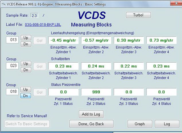

    На данном моторе BKP ( Passat b6) имеется проблема по насос-форсунке второго цилиндра. Периодически вываливается ошибка по выходу из диапазона регулирования-
    004708 - PD Unit Injector: Cylinder 2 (N241): Regulation Range Exceeded
    P1264 - 006 - Short to Plus - Intermittent
    Значения по коррекии на холодную в 13 группе находятся в допуске, но часто меняются-- скажем по 2-му цилиндру значения могут меняться туда -сюда от -1.5 до +1.0 . Смущают значения в 18 группе, где все цилиндры по нулям, а по втрому- то 999, то 8. Что характеризует этот параметр? Вообщем ниже прилагается картинка.
    Может ли быть проблема с проводкой, или сразу менять форсунку?
    Ниже прилагается лог 13 группы
