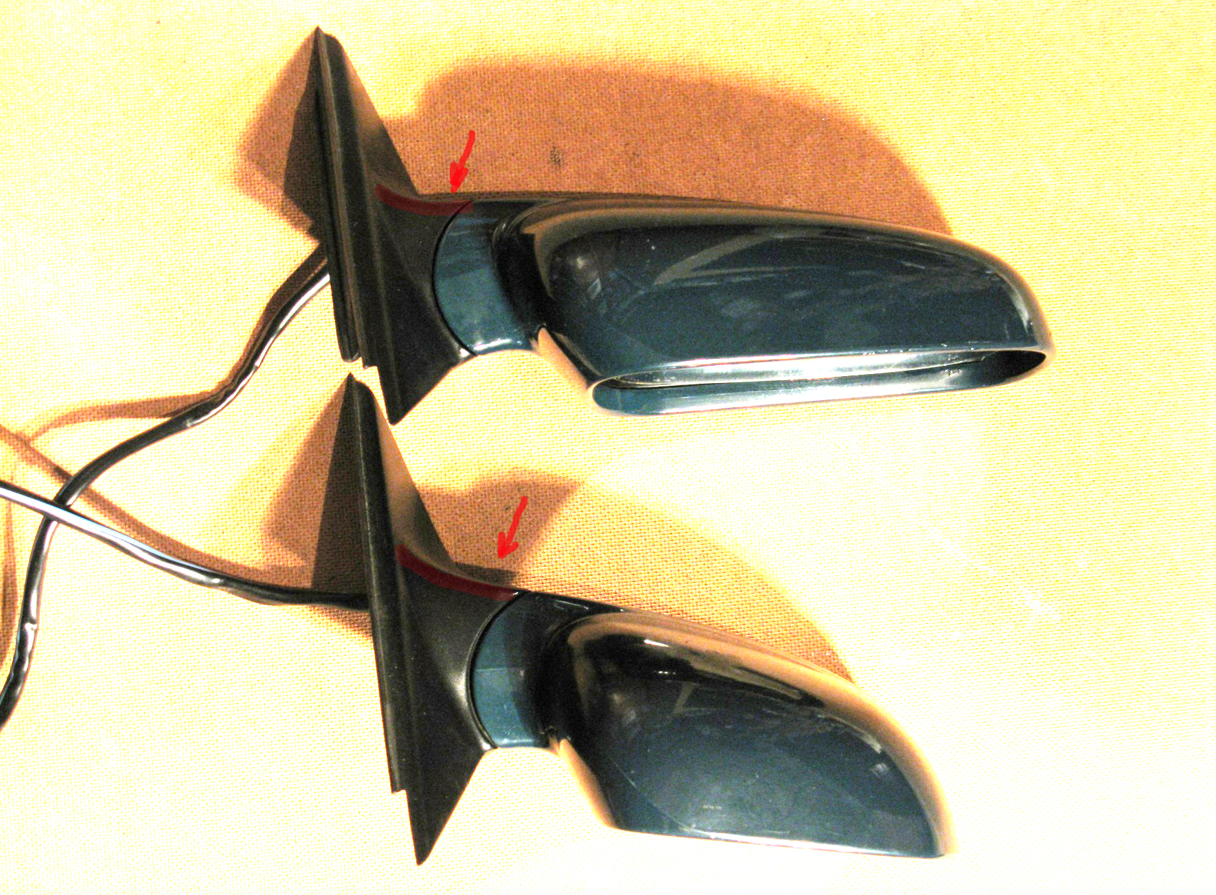

    прикупил ништячков и зеркало в том числе но тормознул машинка то с англии праворульна а значит и зеркало расчитано на водителя с правой стороны , тоесть градус зеркала не тот так вот что я придумал хочу поменять местами корпуса черный если вы заметили то именно они отличаются градусами а их поменять местами и все станет на свои места, кто что скажет?

    Ну что сложно так это поменять местами так как єтого никогда не делал но думаю все будет ок, а здесь выложил спрашиваю мнение, может кто делал или знает что результата не даст но я попробую и отпишусь на 90% уверен что подойдет супер!

    По теме - скорее всего тебе придется выкручивать зеркало максимально "по ходу движения", чтобы правым краем видно было участников движения сзади. НО. Но тогда теряется часть борта ... По этому походу картинка будет лучше, если ты оставишь все оригинальном корпусе, только пошаманишь с углом обзора.

    APACER 25 меняй треугольник всё нормально будет тоже самое делал когда дошло что зеркало от праворукого а не от американского авто

    Я себе устанавливал также от праворульного, т.к. с электроскладыванием, электрорегулировкой и подогревом от леворульного не нашел.
    Видимость практически не страдает, но чтб улучшить обзор не обязтельно менять треугольники - там сложно собрана пружина и завальцован ее штырь, достаточно под механизм регулировки зеркального элемента (круг с моторчиками внутри) подложить пару толстых шайбочек - тем самым угол установки зеркала будет острее и видно лучше

    Товарищи роспатрошил сегодня два зеркала поставил треугольник от маленького СУПЕР! но еще не собрал до конца так примерял посмотрел (часть пассата в зеркале то что надо) на днях все почищу смажу и выкину фотки что да как делать

    Да и так видно что не пойдет (у меня ноги не длинные) , у кого ноги длинные тому пойдет так как дальше сидит и оно чуть захвачивает, ну ниче уже разобрал осталось сложить , думаю складывать или нет? весной пассата перекрашивать
