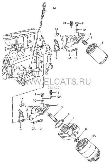

    Очередная проблема с моим пассатом. Выбивает масло с праволй стороны (если на двигатель смотреть) где-то под впускным коллектором в районе масленного фильтра. Точно не увидел. Заводишь двигатель (предварительно долив масла) и через 30 секунд слышен отчётливо громко звук выдавливающегося масла с хлюпанием. Что это может быть? не ужто двигатель лопнул...

    Не двигатель лопнул... Прокладку теплообменника скорее всего выдавило... Бывает частенько. Известная болячка...
    Снимаешь фильтр масляный, откручиваешь гайку (8), крепящую теплообменник (7), снимаешь его... Меняешь прокладку(6), собираешь обратно и радуешься... Только прокладку прикупи заранее...
    Уплотнительное кольцо 038 117 070 А

    попробую сегоднря поменять. посмотрю что получиться из этого.

    Вряд-ли это кольцо в наличии будет... Если и правда оттуда течёт, то можно не ждать этой прокладки, а поставить от старого масляного фильтра резинку...
    25.06.2011
    136
    .Карел., кольцо в экзисте есть. завтра за ним поеду. думал сегодня, да на работе задержусь, а в 10 вечера ковыряться в машине на стоянке не в кайф..
    у меня просто всё масло выбило вчера из двигателя. почти пустой он. вовремя остановился.

    Вотиманно! В районе масляного фильтра кроме трубки подачи масла на турбину и этой прокладки течь больше нечему... Если конечно исключить, что кронштейн маслофильтра сам лопнул или фильтр не затянут... На АДР турбины нет, следовательно и трубки нет... А значит с большой долей вероятности приговариваем прокладку теплообменника.
    25.06.2011
    136
    .Карел., спасибо!!! именно это уплотнительное кольцо и сдохло. Сегодня заменил его - не выдавливает. покатаюсь несколько дней посмотрю за маслом. Старое кольцо просто превратилось в "дубовый пластик". вообще система маслянного охладителя (его крепление) дурное, толком хрен затянешь (страх раздавить сам охладитель у меня был).

    Stamper, советую менять это кольцо хотя-бы при каждой второй замене масла... Тогда проблема уйдет....
    Это болячка многих (если не всех) фольксвагенов с этим кронштейном фильтра и теплообменником
