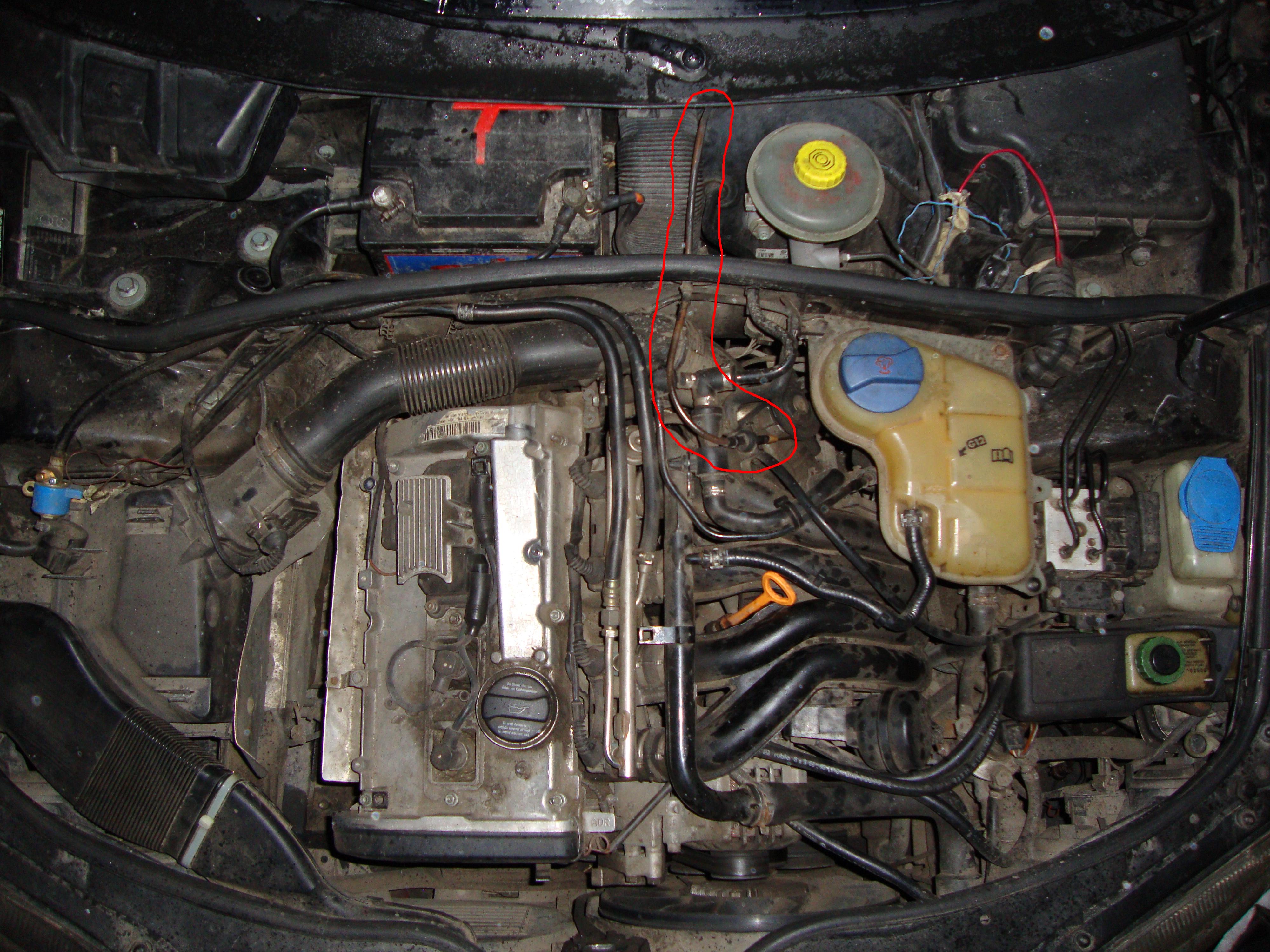

понятно, а больше нигде нет медной трубки? А лучше всего посмотри всю газовую магистраль от баллона, и заодно найдешь где там и что стоит и куда подходит.
Газовый редуктор можно распознать: к нему подходят-отходят 3 патрубка(шланга), 2 с охлаждающей жидкостью, и один подводит газ к впускному коллектору, и еще к нему подходит медная газовая трубка.
Больше ничем помочь не могу, был бы В5 думаю увидел бы шланги лишние.
И я посмотрел тут в твоей теме есть 2 человека с фольцами, может они по фото помогут, найдут лишние![]()

у тебя случаем не на заводе устанавливали гбо ???
обычно когда устанавливают сами , в газовых конторах , так там сразу видно
, куча медных проводов и т.д
кстати, сними попробуй защиту он может снизу еще стоять , как бы под движкой
уж очень на заводскую установку похоже , я скока машин видел с ГБО , такое первый раз)

Показать редуктор без подключения к охлаждению двигателя?
По фоткам.
Не видно газовых инжекторов, скорее всего ГБО - моновпрыск. Газ впрыскивается в районе ДЗ.
Ловатовский клапан вызывает недоумение - перекрывая топливную магистраль, бензонасос наичнает работать "на стенку", что совсем на айс. На газовый клапан не похоже - стоят штуцеры на шланг, шланги для газа не используются.
Фотки не информативные - слишком общие.

это точно 2 поколение, судя по опресовке шланга оборудование скорее всего заводское ,а клапан слишком новый да и стоит на обычных хомутах судя по всему либо недавно меняли, либо недавно поставили, редуктор ищи ниже куда уходит трубка ,хотя конечно лучше найти газовый сервис который возьмется за обслуживание авто пусть все наладят и покажут а потом можно самому обслуживать.

[QUOTE=TheTERMINATOR;3576621]Показать редуктор без подключения к охлаждению двигателя?
Да мне интеесно было бы увидеть редуктор без охлаждения.
[QUOTE=TheTERMINATOR;3576621]Ловатовский клапан вызывает недоумение - перекрывая топливную магистраль, бензонасос наичнает работать "на стенку", что совсем на айс.
По этому поводу я с тобой согласен, ненормально сделано так.
| Получено: 0 Отправлено: 1 |
Бензоклапан вообще выбросить эта штука только для карбюраторных машин. В инжекторе это очень опасная штука - исправный насос будет давить в стену по 15 атмов, магистраль и топливный фильтр на это совсем не рассчитаны.
Не топливо перекрывать нужно а отключать форсунки.
Кстати сделай фото со снятым расширительным бачком ОЖ, судя по всему именно под ним спрятан редуктор.
