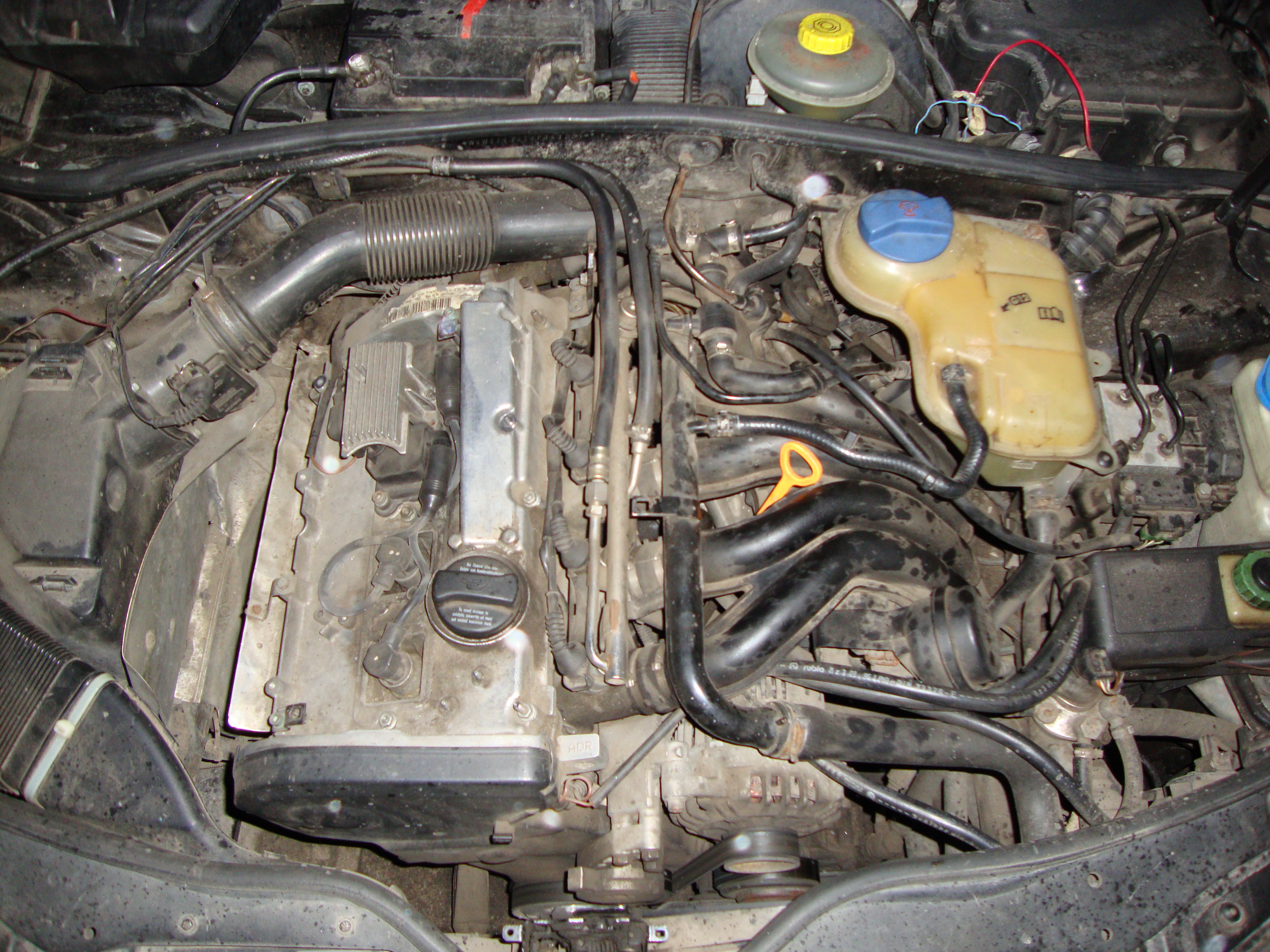

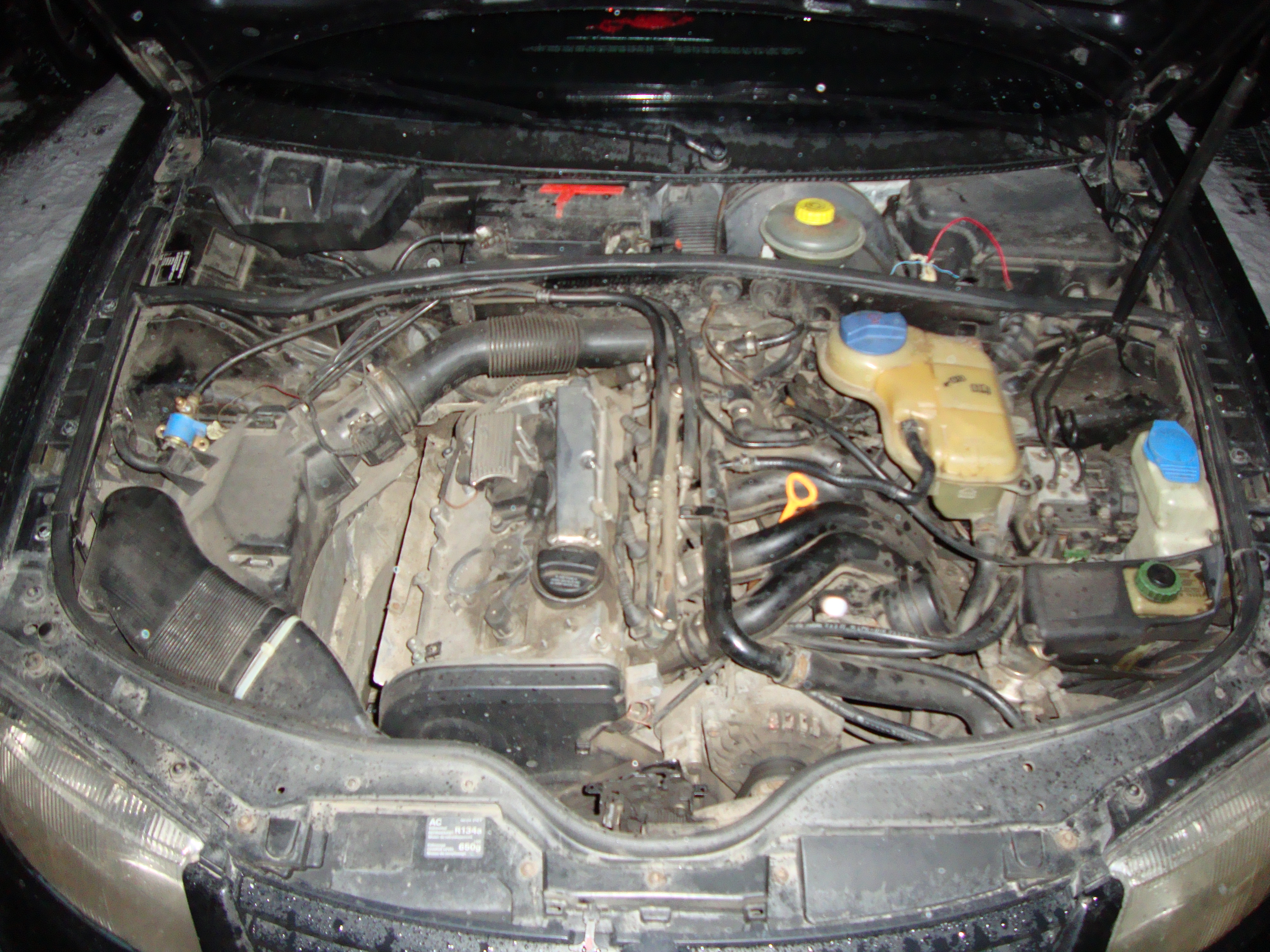

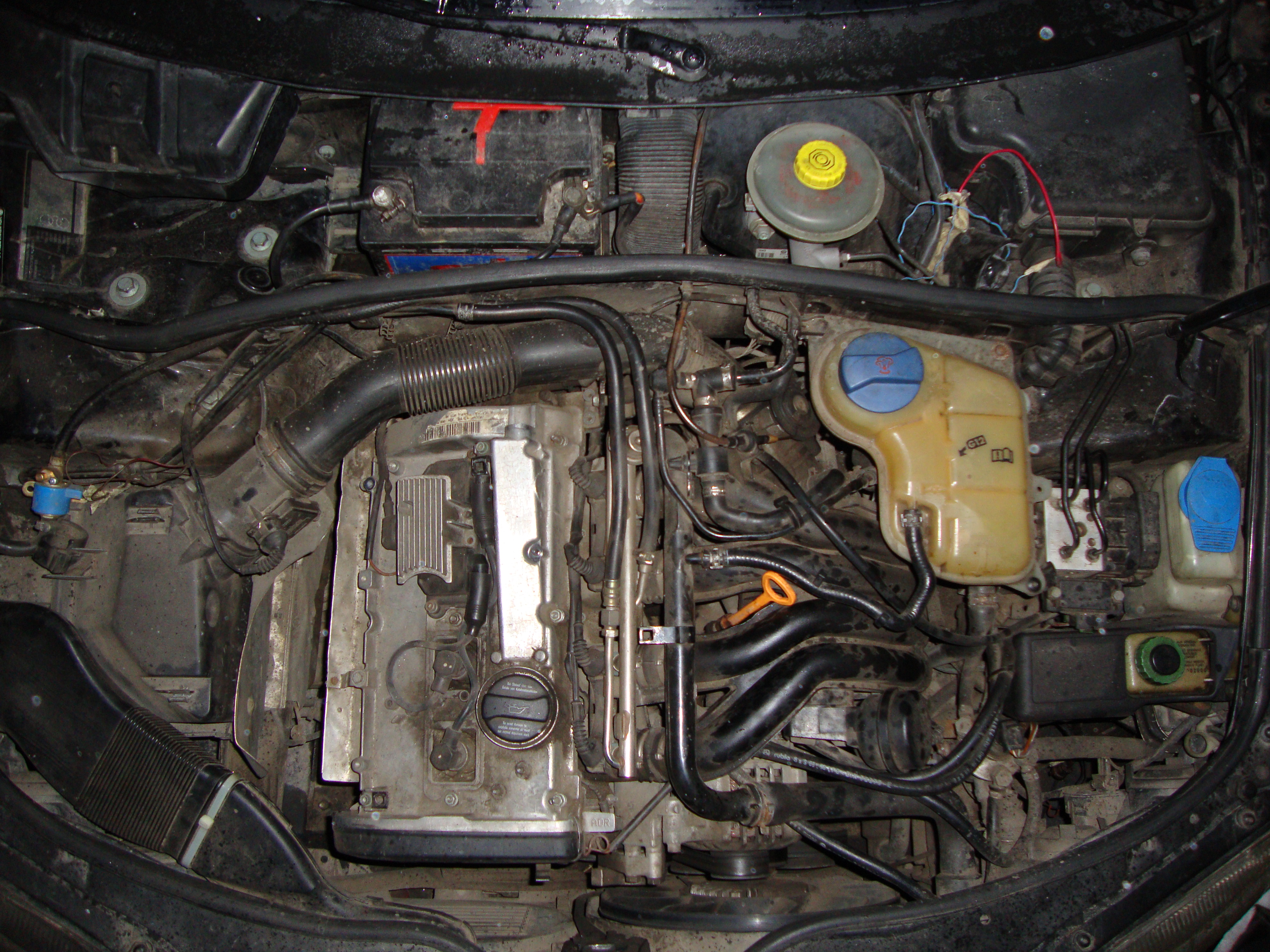

Завтра сфоткаю подкапотное пространство: может кто-нибудь увидит там газовый редуктор и покажет мне (), а то я сам чё-то не догоняю где он там (не нашел короче). Там конечно есть какой-то редуктор, но на нем Lovato написано, а ГБО у меня NECAM; да и газовщики мне сказали что этот редуктор бензиновый.

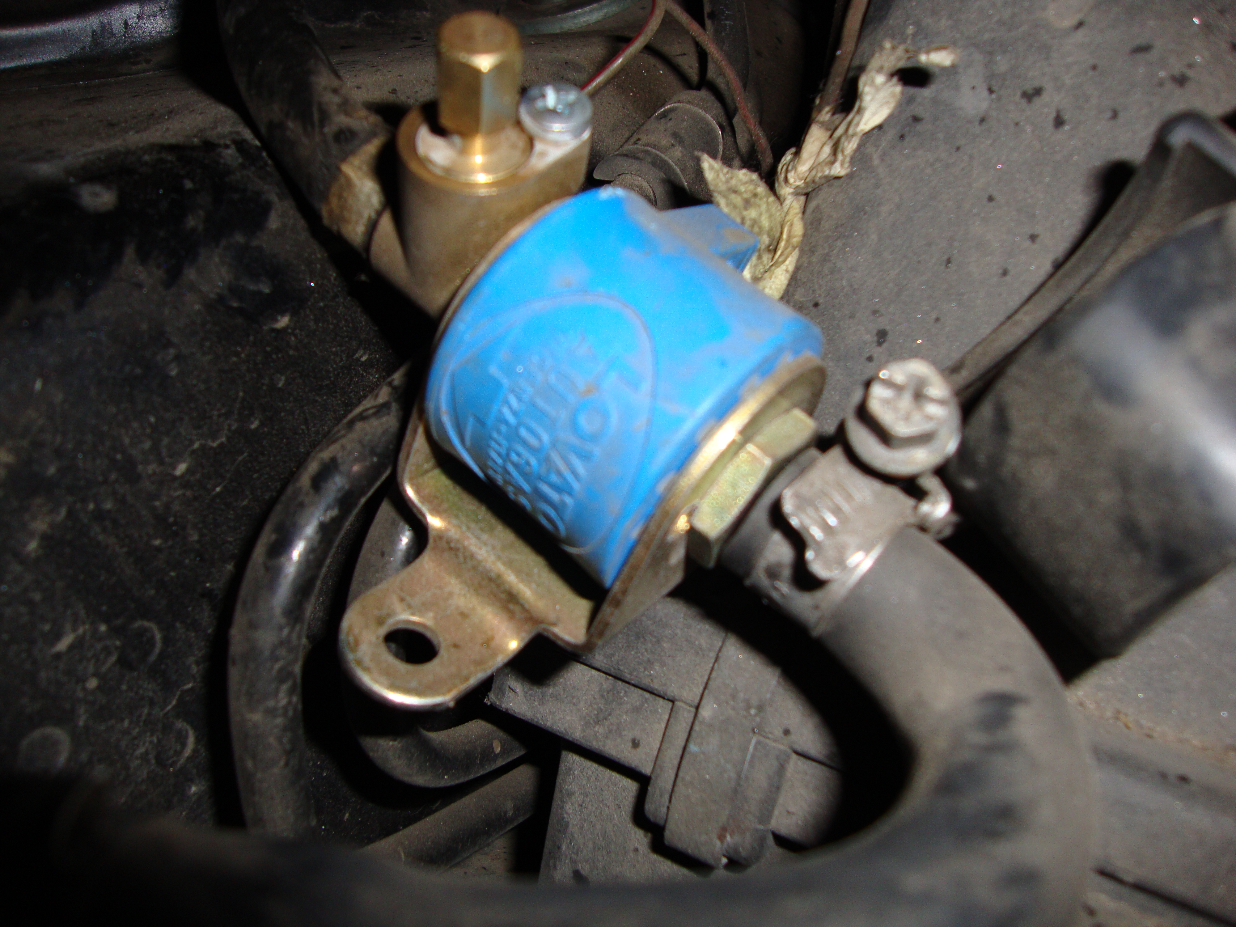

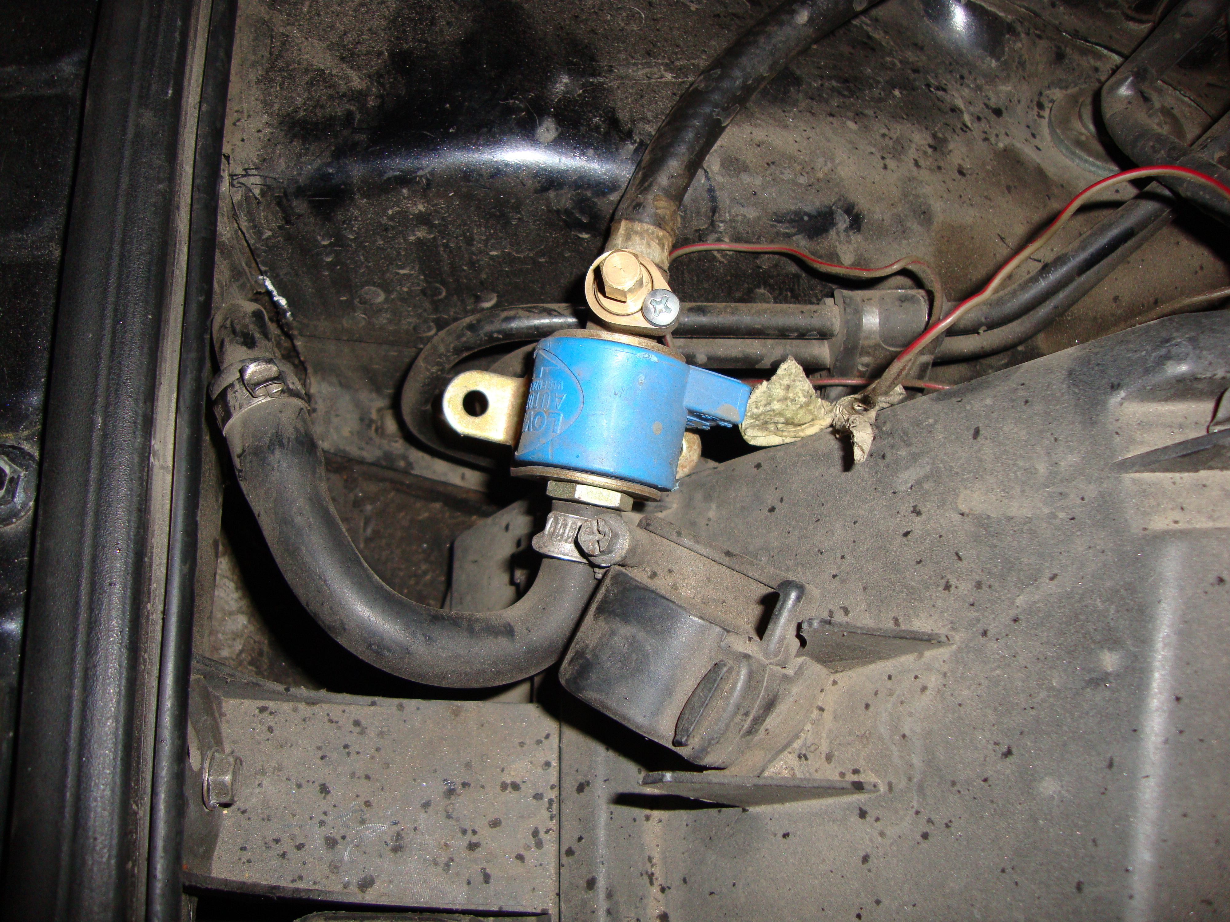

вот на этой штуке у меня написано Lovato. (Получается и не редуктор это совсем, а клапан просто.)
Короче завтра всё постараюсь сфоткать и выложить, тогда будет о чем разговаривать (не на пальцах хоть уже).

По моему мнению на фотографиях электромагнитный клапан, который отвечает за подачу бензина.Редуктора газового я не вижу. Но вижу там медную трубку, обычно такой идет подвод газа к редуктору, посмотри куда она идет.
