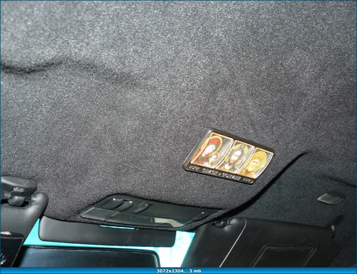

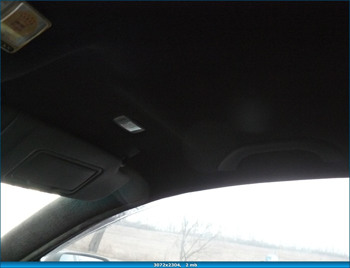

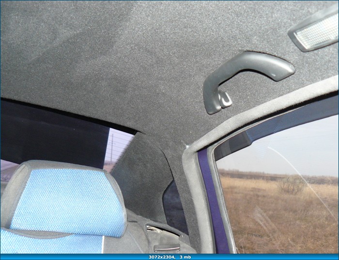

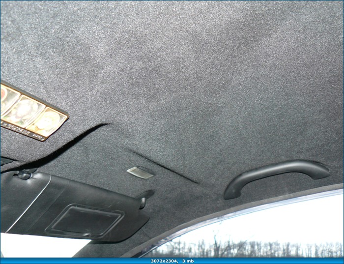

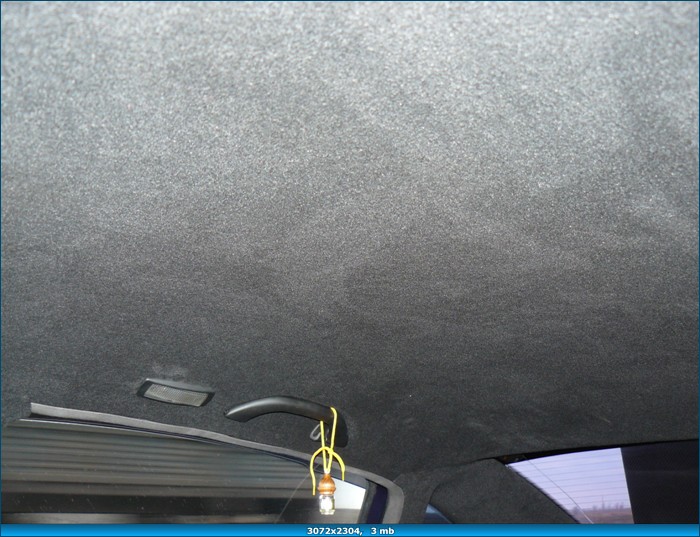

    никто не против, тоже выложу свои труды
    сильно не пинайте, еще ничего не вытирал после перетяжки

    VVJ67, ну да, сразу оговорюсь, клей в балончиках, ушло на все три с половиной больших, пластик был белый, красил, маттериал карпет гладкий

    Alex993,а ты пластиковые детали и козырьки в черный цвет красил? Чем если не секрет ,я тоже сначала хотел в черный цвет перетянуть но побоялся что не смогу покрасить как надо пластиковые детали .У тебя тоже работа на отлично получилось А почему уплотнители над дверьми оставил белыми?Они там просто посажены на клей отрываешь потихоньку клеишь также свой карпет и обратно сажаешь на клей

    d_war, сначала покрывал грунтом по пластику, затем черной матовой, все в болончиках, грунт стоил 280р. краска 100р. уплотнители я тоже покрасил, снимал, на фото выгледят белыми почему то) на самом деле чуть светлее потолка

    Микола, я у нас в городе покупал, в спец ларьке, там оочень большой выбор и цены адекват, я брал 6 погонных метров, вышло 100р за метр, всего пошло 4 метра, на все

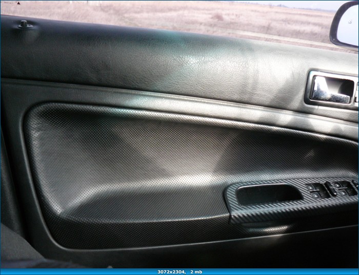

    Alex993, А обшивки дверей как перетягивал ты? Вообще класс вышло! Черный потолок супер!

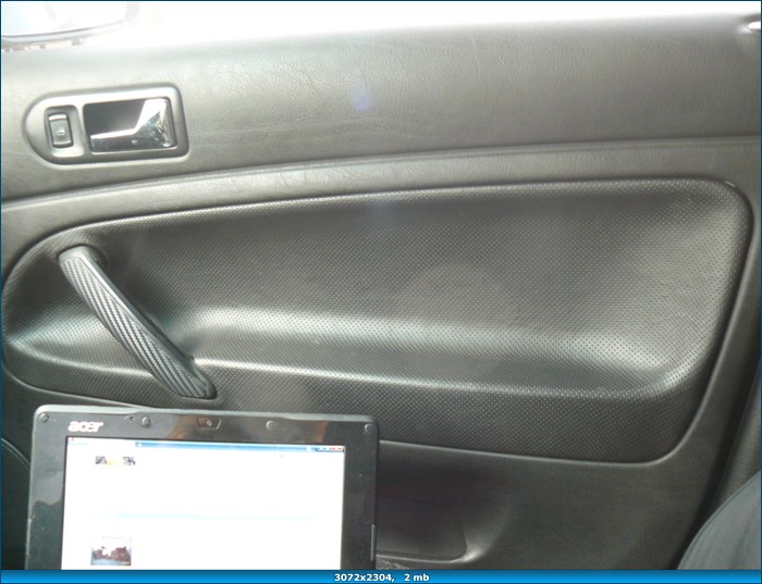

    Привет ! Перетянули двери , подлокотник , чехол кпп , ручник . Посмотрел и задумался о стойках .
    Это тоже сами перетягивали?
    Выглядит супер
