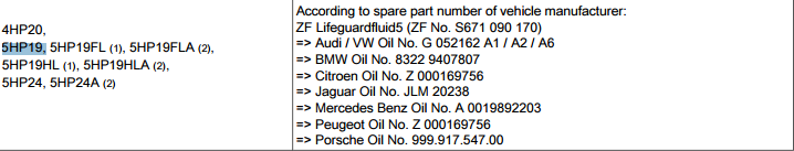

    Я поменял масло в 2015г,вылили старое масло другого цвета да и воняло.Когда замена масла в АКПП была неизвестна.
    Залил то что на картинке. 6 литров.

    Привет,всем подскажите на счёт масла,у меня залито АТФ жёлтое,проблема вышла вот кокая стал заказывать мне с козали какая чифра на конистре 1,2 или 3,с просил у старого хозяина машины,он сказал что родное без всяких чифор арегинал значит мне советуют не орегенал а чивры может сентетика или полусентетика или минерала памогите с этим вопросом,если есть номер масла чтоб закозать подскажите

    Мобил lt 17411 тебе надо или феби для этих коробок... Тебе декстрон предлагают он для этих коробок не годится...

    Valvoline MaxLife ATF
    Valvoline ATF канистра 1л - 435 р.
    Допуск VW 52162.
    А вообще, плевать на этот допуск - масло оно и в африке масло, главное чтобы не пенилось и вязкость была норм. В нашем случае вязкость должна быть в районе 7 cCt. У горячё любимого lt 71141 вязкость 7.4
