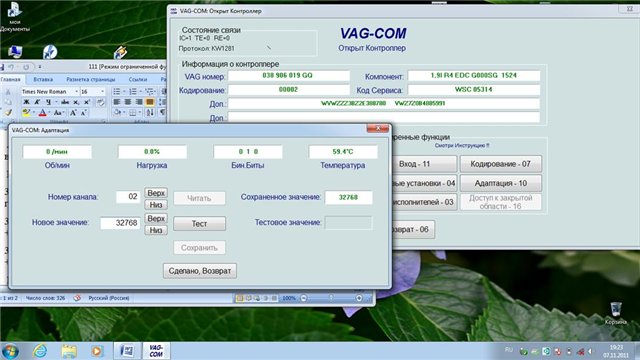

    Наконец то добрался до форума. Вот что удалось сегодня проверить.
    Утром в гараже ничего проверить не удалось, в гараже +5. Весь день машина простояла на улице (можно сказать в поле на ветру), температура -7. Сажусь вечером за руль включаю зажигание и о чудо все лампы погасли, а спиратька горит. Горела секунды три, жду еще маленько и слышу щелчек релюшки. Так что зря я панику поднял видимо, все работает исправно! В гараже подключил комп, вот что нашел правдо не в 12 группе, а во второй почему то! Вот картинка:
    32768 - пока менять не стал, посмотрим какие морозы будут, если че поменяю потом.
    Это ты не то "нашел" !! 02 канал - это регулировка оборотв XX.
    Просто число 32768... - это во всех каналах адаптации - дефолтное условное число...
    А что, 12 группа не читается? Логин перед этим 12233 вводил? Кстати, для 02 -го канала логин как раз НЕ нужен !
    Вот так выглядит 12-й канал... И во 2-м окошке - время работы свечей...
    Пипец, вот я лошара!!!
    Ну там в во всех окошках ошибка написано.
    А где его вводить?
    PASSAT Variant (3B6), 2002 г. , 1.9 TDI, AVF, 6МКПП, WVWZZZ3BZ2E388780
  9. #49
    Phaeton Аватар для kazbich2004
    27.09.2006
    26 RUS
    3,457
    Получено: 265
    Отправлено: 33
    А где его вводить?
    Перед нажатием "адаптация-10", сначала нажать "логин-11". И ввести 12233, и потом уже давить "адаптация"..
    Наконец то разобрался сегодня с Vag com, ввел логин 12233 зашел в адаптацию в 12 группу и действитело там была циферка по умолчанию 32768. Так и оставил, пока!
    Спасибо kazbich2004, без тебя бы не справился!!!
