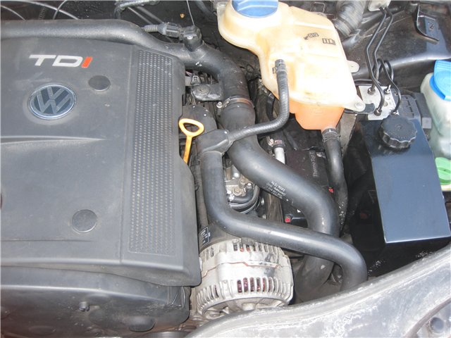

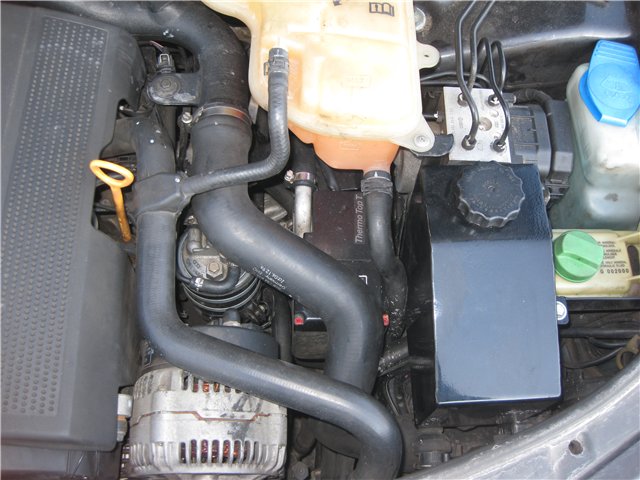

  19. #199
    22.06.2011
    беларусь Борисов
    28
    подготовка б5 к зиме бензиновая вибасто сам ставил бочёк под бензин сам делал на 3литра +электро бандаж на фильтр на фото видно +удаление сетки с топливозаборника в баке до -30 на салярке купленной в октябре без проблем
