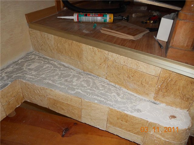

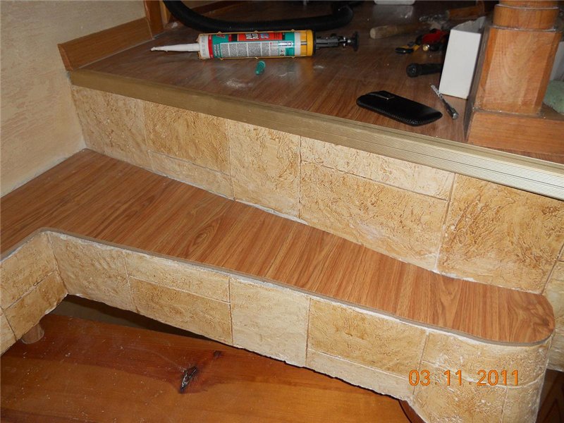

    Начнем с ступени. Так как одна ступень осталось бетонная, решил покрыть ламинатом, наклеев его на жидкий гвоздь, предварительно отшлефовал ступень шлефовочной машинкой

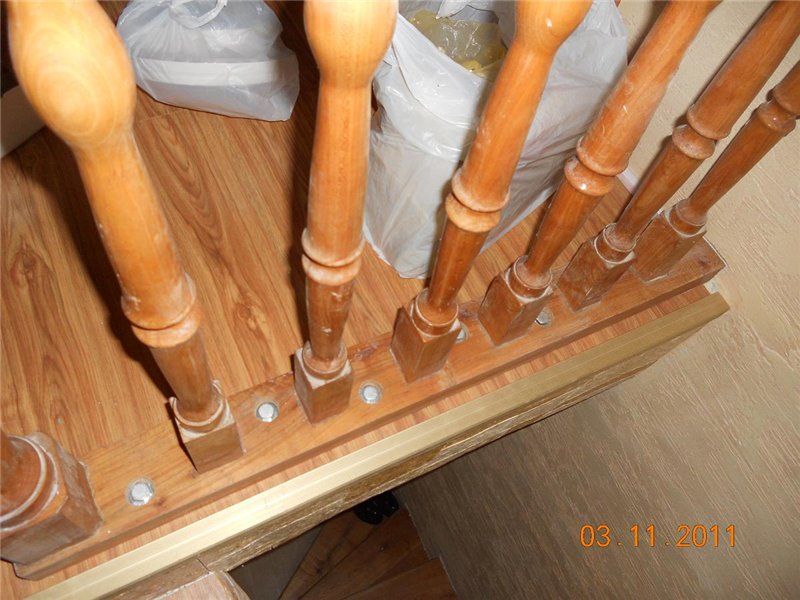

    Чтобы перила держались капитально, болты - распорки (20 см) закручиваем зиг-загом

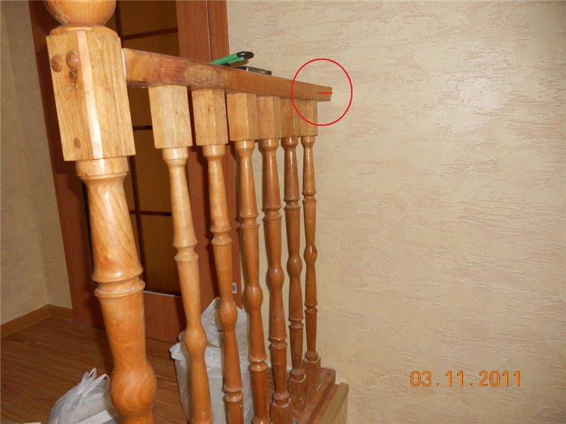

    Не забываем в конце перил закрепить болт-шпильку к стене и сунуть в верхнюю часть перил

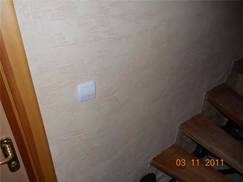

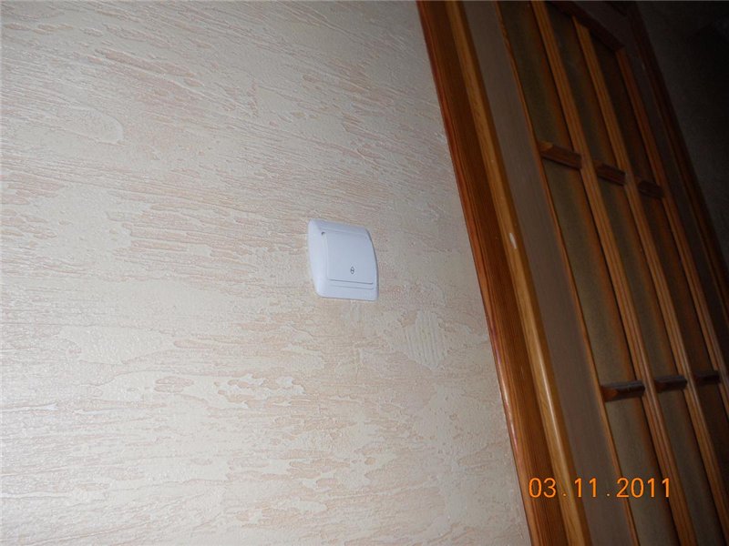

    Освещать лестницу желательно заранее установить проходной выключатель
    Внизу

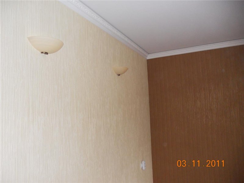

    И в верху

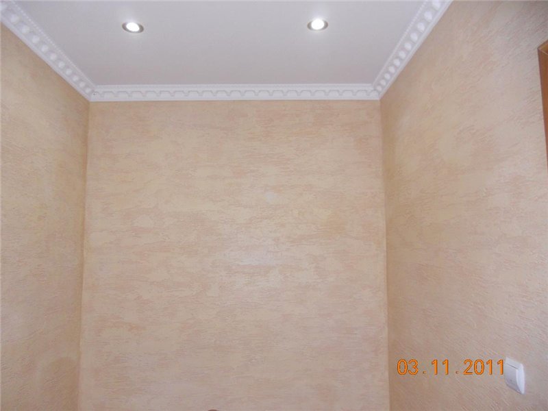

    Две последние лампочки на потолке, освещают саму лестницу с верху до низу

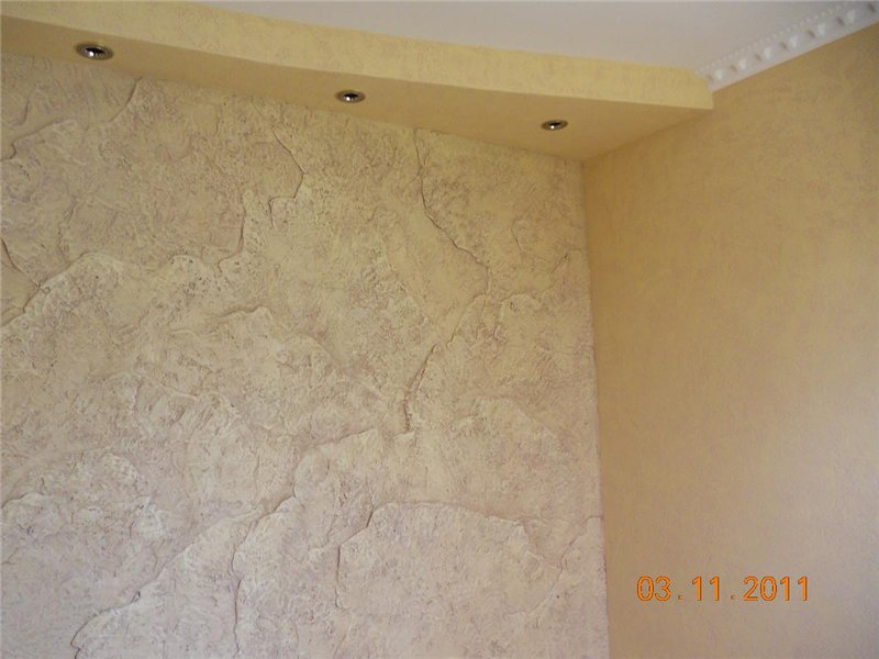

    Кривые стены в доме, можно спрятать под структуру "скала" например
    Тогда я буду жить в скале!!
    Молодец, красота. Теперь ясно к кому за советом можно обратиться

    Это комната называется "курилка", я изначально одну стену не ровнял, а оставил под "скалу". Поставлю там мини-барчик, плетеные качалки, столик, и буду вспоминать, зимними вечерами флудильные войны нашего сайта

    верхние ступени ламинат? не скользко будет?

    Молодца,
    Ламинат структурный, не скользкий вообще

    А почему опущенная часть потолка не белого цвета, а в цвет обоев?
    Художникам от художников - прЮвет))
    А, это не обои Везде структурная штукатурка Работали 2 художника 11 дней
    я честно сказать тоже подумала что это обои здорово так!
    Тканевые обои и натяжной потолок на последней фотке (Просто я фотки уменьшил, потому и качество ушло)
