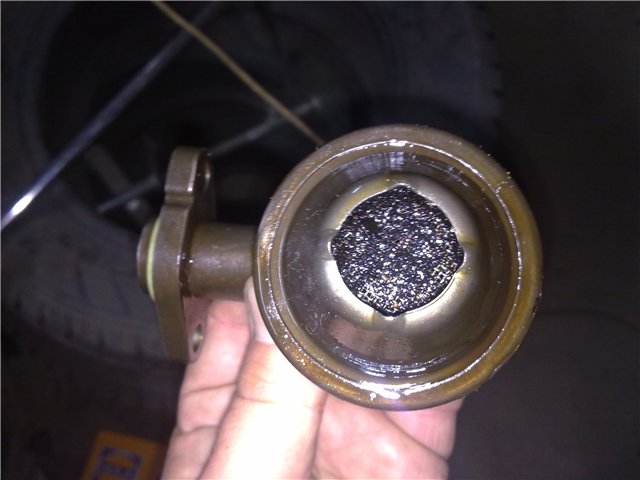

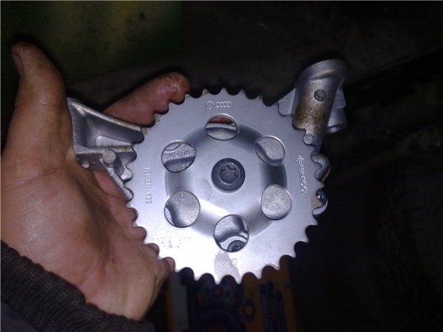

    Все понятно, спасибо за консультацию. Сегодня сняли поддон, сетка грязная, поддон тоже. Сегодня не успели все собрать. Купил сразу новый насос оригинал 5450 руб. и сетку маслоприемника 500 руб. Завтра будим мыть поддон и собирать в обратном порядке.
    Вот такое масло я слил через 100 км. пробега.
    Вот такой поддон...
    Маслоприемная сетка.Оцените если видно грязная или не очень?
    Оригинальный насос планирую поставить.

    Vovan_81,Надо про этот Кастрюль запомнить - отличное промывочное масло.
    Маслозаборник Ж---а.

    конечно грязная сетка, я ограничился заменой маслоприемника, у меня даже с забитой сеткой показывало хорошее давление, мастера наши клубные сказали не стоит насос менять, он в норме и на всякий поменял маслянный датчик, почистили поддон. после установки нового маслоприемника давление стало отличное. а симптомы были при высоких оборотах загоралась красная масленка и надпись ойл сервис, заглуши движок и еще ойл пресс.

    Я все понял, Вы сами видели, что с маслом случилось через 100 км. пробега. После замены вернусь к своему маслу Аgip 5W-40 Extra
    Я решил не рисковать и хочу поменять маслоприемник и насос. Просто мой знакомый, так же поменял маслоприемник, ему так же все это помогло, но примерно через год, не знаю какой правда пробег он повторил данную процедуру только уже с заменой маслоприемника и насоса.
