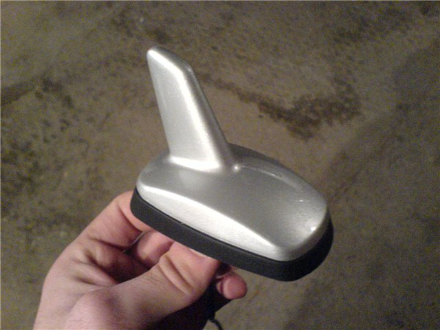

    Установил я себе такой ништяк

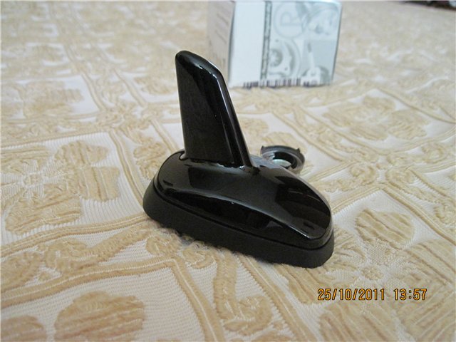

    Это корпус оригинальной антенны 1K0 035 507L
    Их вообще 3 вида
    1K0 035 507K антенна плавник радио и навигация (из антенны два штеккера)
    1K0 035 507J антенна плавник только радио
    1K0 035 507L пустой корпус антенны плавника, но глянцевый в отличии от остальных матовых

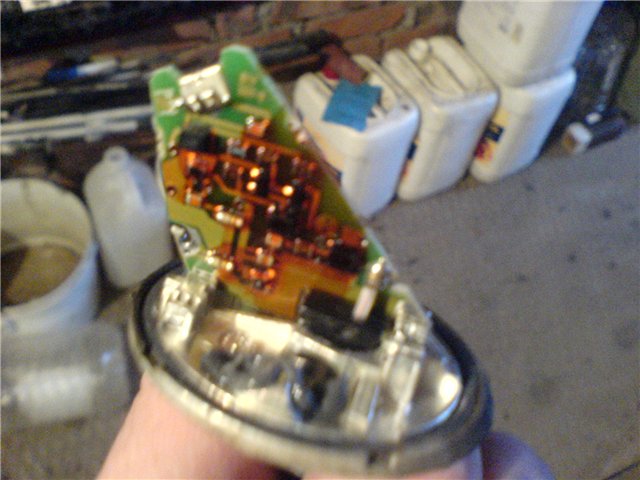

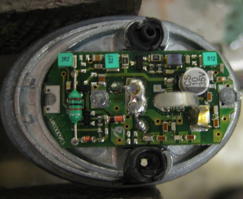

    Почитав инет узал что можно поставить корпус установив в него усилок от заводской антенны
    http://www.drive2.ru/cars/skoda/octa...51730520/#post
    http://www.drive2.ru/cars/skoda/octa...52180780/#post

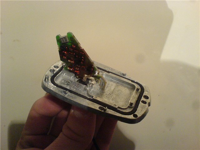

    Но не всё так просто,заводской усилок имеет горизонтальное положение в корпусе
    в плавнике антенна стоит вертикально .
    Снял сегодня свою завод антенну, а там усилок стоит ВЕРТИКАЛЬНО!!!

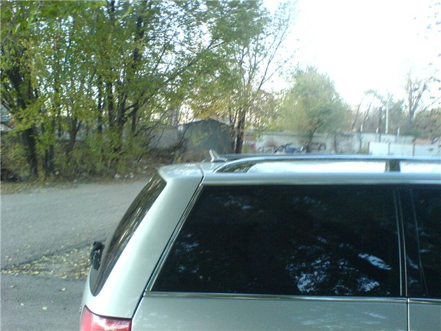

    Началась установка в новый корпус
    Корпус было решено покрасить в цвет авто

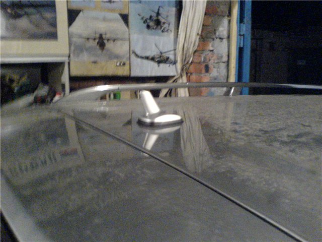

    Вид установленной на машину (сорри за фото на улице дождь и грязно)
    Приём станций не изменился)))

    Она стоит 600р
    Заводская удочка надоела,вот и нашёл ей замену

    Про разъём точно не скажу
    Авто грязное, а антенну только покрасили,свежий лак даёт такой блеск и кажется что светлее,да и фоткал на телефон в гараже.
    Цитата Сообщение от Sanek k Посмотреть сообщение
    Я бы себе матовую поставил
    Матовая идёт с завода под покраску!!!

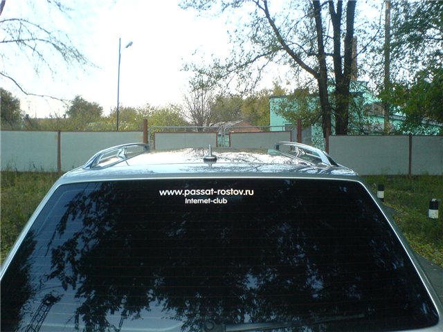

    А ну против удочки-то не попрёщ - конечно, тогда лучше. Я думал ваще ничего не было на крыше, а тут прицепил

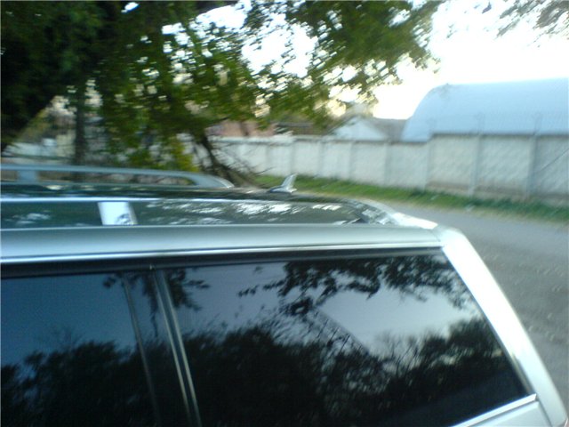

    ))) Вот фотки нормальные

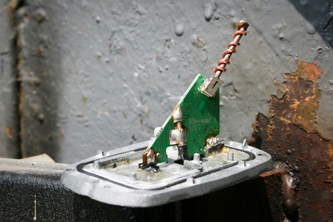

    Приём кстати с ней стал хреновастый,это я по началу включил вроде нормально,радио редко слушаю, а тут включаю недавно всё шипит)))
    Вроде как надо такую штуку сделать

    смотрится отлично! По крайней мере лучше штатного убожества в 100 раз!

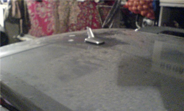

    Вот, купил и я, наконец-то себе похожую антенну (покупал на ebay за 13 у.е.), только мне как-то кажется: чой-то не то внтури нее стоит, какая-то "кривая" плата:
    P.S. Оранжевый провод припаян к ней только одним концом (он, я так понимаю, выполняет фукцию непосредственно самого штыря, как в штатной антенне)
