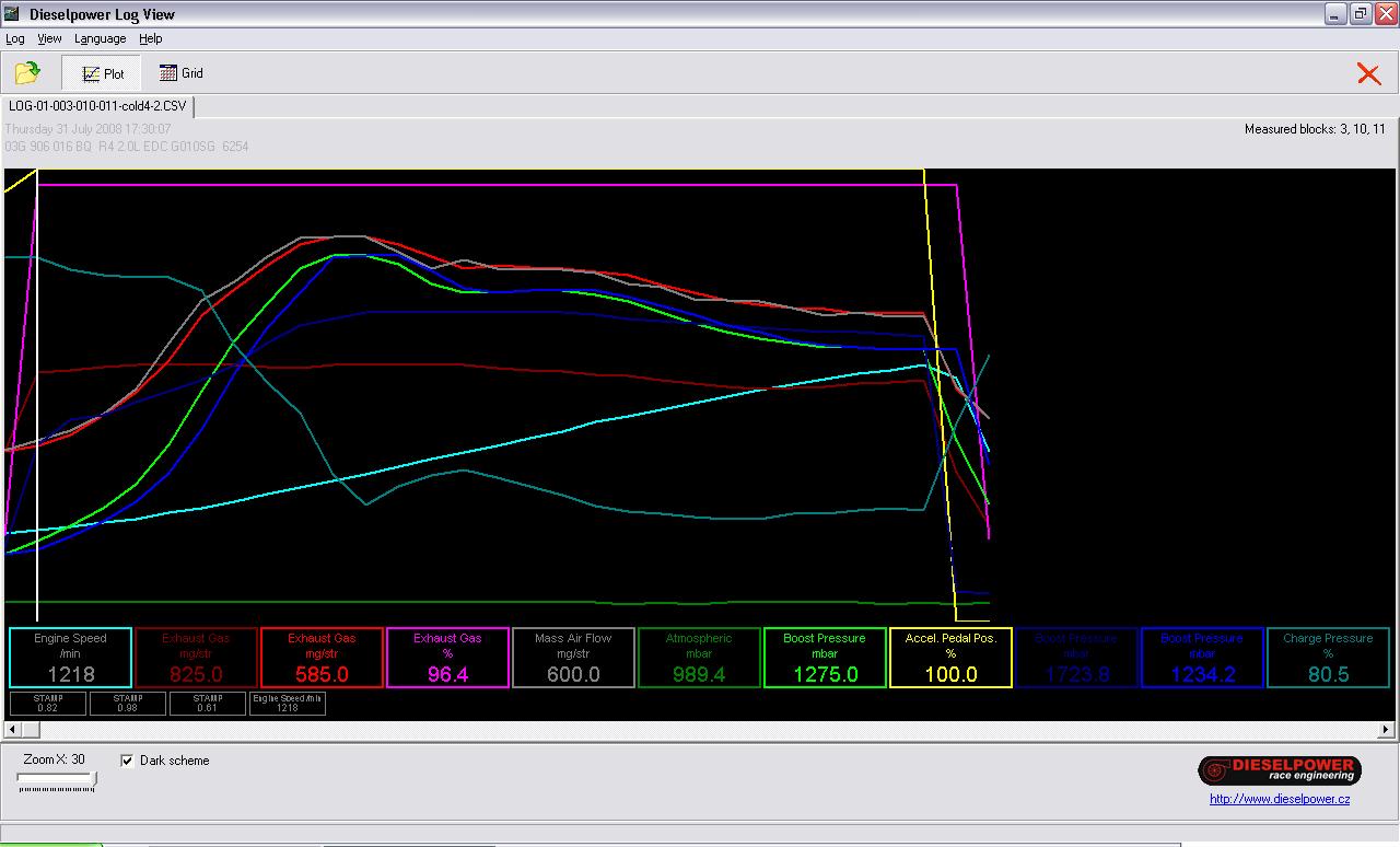

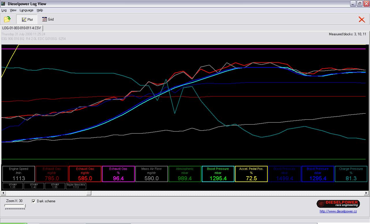

    Добрый! Может кто-нить поможет советом
    3-10-11 группы.
    Мотор горячий (t>80)!
    лог: http://www.fayloobmennik.net/1124021
    Мотор холодный (t<80)!
    лог: http://www.fayloobmennik.net/1121810
    На прогретом моторе какой-то косяк - хрен пойми какой

    Oput, У тебя клапан ЕGR подвисает.Рециркуляции нет ни холодном ни на горячем. Из-за этого врёт ДМРВ и даёт ложную информацию о нагрузке. Итог- передув и вываливание в аварийный режим.

    Сейчас смотрел опять лог.Перепутал я твой лог с другим. В профиле у тебя б5 , а лог от пассат б6 2.0, только почему то 2008 года отснят(видно дата в компе стоит). ЕГР ни причём и расходомер верно отдаёт.Турба не слушается -может привод лопаток виновен.Дырок ,вроде не видно, т.к по ДМРВ видны реакции на недодув и передув.Както-так.Извини.

    Передув есть. Ограничение, причём не справляется вовремя снять передув...Привод лопаток туго ходит?????? .Геометрию проверять .????
    Ну и вариант отснять 04 группу по углам и впрыску.
