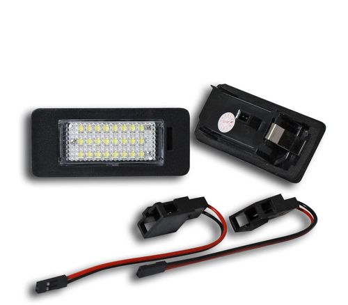

    Где такое чудо продают?
    20.02.2006
    7,629
    Получено: 24
    в точке тюнинга видел
    но стоит там 2т.р.
    еще видел на ebay
    http://tuninga.ru/item/15215/712/
    http://www.ebay.de/itm/LED-Kennzeich...item415d263013
