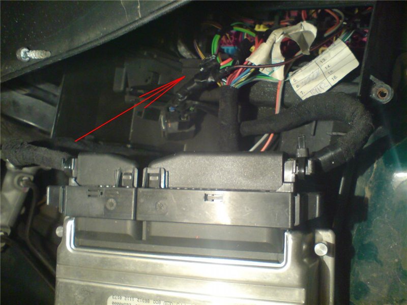

    открыл я сегодня ЭБУ и ничего в нём не понял. к эбу идут 2 шлейфа, какой из них идёт к АКПП? так же посмотрел на свою старую коробку, что за датчик торчит и за что он отвечает? (обвёл красным)
Размер: 115.2 КбНазвание: DSC00457.jpg
    Куда идти и что делать дальше?

    Вложение 39205Кстати нашёл по ссп картинку.Контакт 14 ( у тебя блок под ногами пасссажира)отвечает за данные от ДЗ.Его ищи и проверяй. J на картинке -это ЭБУД .
    это датчик скорости.
    там только часть проводов
    Цитата Сообщение от Osechkin Посмотреть сообщение
    фишка синяя 10-контактная
    из обоих колодок ЭБУД идет на АКПП. окислений в этом разъеме нет ? блок акпп доставал уже ?
    25.06.2011
    136
    енот, ЭБУД чистый как попка младенца))) А вот блок АКПП сегодня доставать буду. Т.к. не знал где он.
    30,223
    Получено: 6,745
    Отправлено: 4,720
    это видно по фото. вопрос касался именно синего десятиконтактного разъема (Osechkin, надеюсь ты не ошибся в схеме ) в линейке цветных (6-8-10 контактных) разъемов в коробе ЭБУД. там бывает часто вода и окислы.
    проверь все ли там сухо
