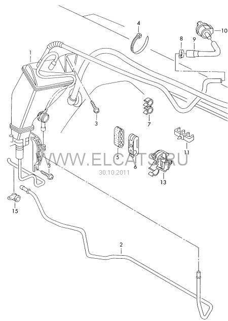

    всем сдрасссти! подскажите, что за трубка идет от стойки и затем вдоль порога, и резко кончается примерно на уровне середины передней двери. Трубка, или вернее шланг в диаметре где то сантиметр-полтора, и забита грязью. Извиняюсть, если тема уже была, ненашел.

    трубка от абсорбера который за правым переднем подкрылком стоит.если забита то прочисть.
    то бишь компонент вентиляции бака.так что штука нужная.

    cuslik, вентиляция бензобака (крепится на 15): под локера-подкрылка стоит вот такая штука - адсорбер с активированным углем, вверху (на коробе воздухофильтра) должен цокать клапан N80 (10). Если забита - прочисть, хуже не будет.[/URL]
    у меня такой нету
    тезка, должна быть
