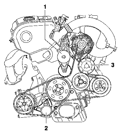

На холодную треск из под капота со стороны генератора,что может быть?
    07.03.2010
    Минск
    187
    По умолчанию На холодную треск из под капота со стороны генератора,что может быть?
    Визуально прослушал со всех сторон,треск похоже идет со стороны генератора и роликов,после прогрева замолкает,как проверить откуда треск.Кто сталкивался с данной проблемой? Буду благодарен за дельный совет!
    На ХХ рычагом-ключом (рукой-опасно) чуть ослабь-натяни демпфер-натяжитель поликлинового ремня (№1) и вычисляй... или указкой суй по очереди по всем крутилкам...
    зачем его ослабить и натягивать?
    ослабишь - звук пропадет? Какой треск: крутящийся-трущийся подшипника?
    Или вообще трещит на холодную? Короче, ищи подшипник и меняй

    А как ослабить его и какой ключ нужен,подскажи пожалуйста?
    Да,трещит на холодную!
    за отлив на натяжителе, как раз по линии от цифры 1, ключом на 17 (или 19): вверх - ослабить, вниз - натянуть, на пару мм, не больше и станет ясно... Давно менял что-нить?
    может и сам натяжитель трещит

    komsernik идёю проверю по ролику натяжному,пусть лучше он трещит,чем шкиф. И раз дело дошло до шкифа ген. как проверить?

    oleg-11111,
    Промежутков в звуке нет! Как трещотка!
    помпа? - что с температурой?
    1. Натяжитель:ослабить-натянуть.
    2.Если дать нагрузку на генератор: включить кондей/климат (что там у тебя), свет, музыку - все сразу на холодный двиг - что будет со звуком?
    3.На холодную, на ХХ основной вентилятор должен удержать рукой (аккуратно, в перчатке) - только не хватай за лопасти, а по ободу, если не держится - вискомуфта.
    4.Палкой суй-дави по валам-подшипникам: на ощупь - вибрация и зуд... А еще лучше у какого-нить дохтура забрать стетоскоп и слушать. Ну, пока вот такие мысли...
    Короче, я уже сам запутался с твоими звуками
    Пробуй, отпишись
    pau,а как крутить? в ручную? и если Вы показали куда отвертку вставить вообще замечательно было) Спасибо за совет!
    Вручную, конечно. Внутри генератора видны лопасти вентилятора, за них и держи.
