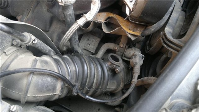

    LIVEN, набери в поиске "калапан N75" - зачитаешься. Стоит на "гусенице" (см. фото - с двумя трубками, за дыркой от грибка, к нему - черный провод - снимай разъем, пыльник и смотри проводку) - отвечает за сброс давления - спасает от передува - если все время открыт - наддува больше 0.3 не будет - в тесте исполнителей (VAG-COM) должен щелкать и т.д.
