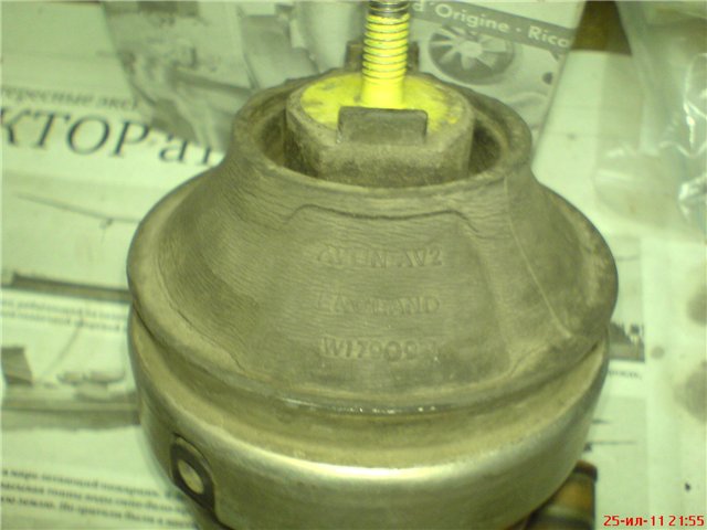

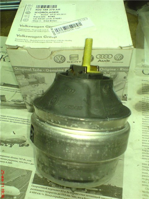

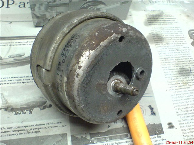

    А у меня вот что с опорой случилось,
    долго не мог найти что щелкает слева. Поменял наружний шрус, снимал и поменял смазку во внутреннем триподе. И потом случайно увидел трещину снизу из ямы на опоре. Лучше оригинальная опора, чем внутренний шрус!! Купил оригинал, так как на мою подушку заменителей даже нет в природе!!

    kostya227,
    Доброго времени суток.
    Сколько прошла старая опора?

    Получено: 9
    у себя с такой же трещиной достал подушку. у меня пробег 100000 км.
    А хрен его знает! На одометре к этому времени было 260 т.км. , а менялась или нет не знаю. На вид подушка очень древняя.

    kostya227,А что идёт в оригинале?
