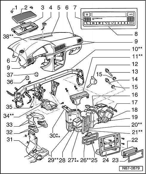

    Ребята, а где этот датчик g191 находится? По нему у меня ошибка висит, а куда лезть-то за ним никак не могу найти.

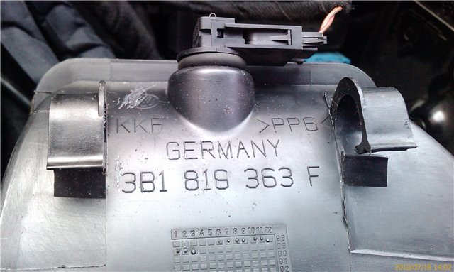

    Andmax,
    g191 стоит здесь
    это за мафоном
    №16 на схеме
    4A0 820 539 A - Датчик температуры канала забора приточного воздуха
    стоит в коробе №16(короб) №13 сам датчик
    RRv @ fuck fuel economyToyota Camry 3.5 V6 AT (277 л.с.)-сгнила
