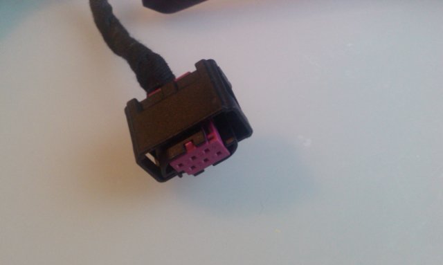

    Мужики, привет, выручайте - я тут озадачился печку на кондей поменять.....тож фотооотчет будет . ща столкнулся с проблемой....
    привод заслонки рециркуляции судя по етке одинаковый на печке, кондее и климате. а на самом деле он другой. ну и разьем на нем - на печке плоский а на климе и кондее овальный.
    соответственно ошибка в етке не дает номерок этого разьема вычислить. мож кто полезет на днях туда - посмотрите номерок плз!

    Phaeton Аватар для rus78
    28.04.2008
    3,278
    Получено: 89
    Отправлено: 77
    Цитата Сообщение от tail090382 Посмотреть сообщение
    кондее овальный.
    на кондее он плоский на климе овальный!тебе какой именно!

  12. #32
    Passat Аватар для TaiLTDI
    03.11.2008
    Россия Рязань
    1,643
    29
    Получено: 19
    Отправлено: 7
    овальный
    B5 AFN/Chip ковыряем потихоньку/no EGR,CAT,MAF/11mm IP/0.240 Nozzles/KKK BV43/3bar MAP/FMIC/Direct-flow exhaust/oilcooler/audi S2 clutch/LPG injection/ в миру Мишаня
  13. #33
    28.04.2008
    3,278
    Получено: 89
    Отправлено: 77
    tail090382,
    тебе номер его нужен!?у меня просто лишний есть!

  15. #35
    28.04.2008
    3,278
    Получено: 89
    Отправлено: 77
    tail090382,Вечерком спишу с него номер!!

    tail090382,
    щя схожу до машины посмотрю номер(я не забыл )
    Цитата Сообщение от не верю Посмотреть сообщение
    Какие молодцы, все вперед двигаетесь!!! а я вот назад..., после установки климата, я так понимаю механические крутилки вам не нужны..., мог бы взять один экземпляр.
    сколько предложишь за весь набор(блок крутилок и сам короб) ?
    Bokich,
    тот что перед радиатором кондея стоит!
    Romanches,
    РОм ну я тоже не электрик!Короче фишку надо будет вскрыть,посмотреть как там пины идут!
    а за номерок был бы признателен
    номер 4В0 972 371
    Добавил фоток в первом посте!
