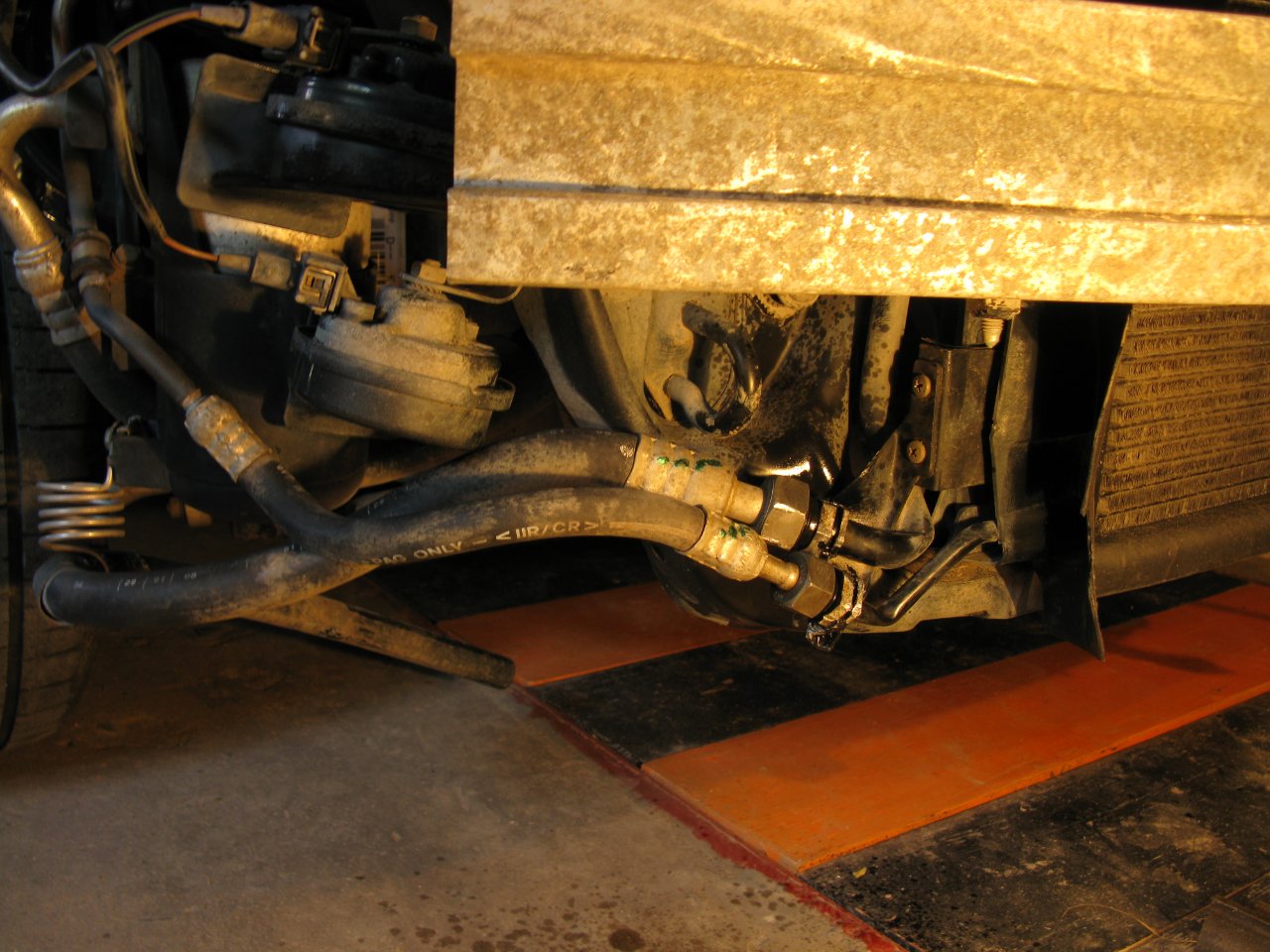

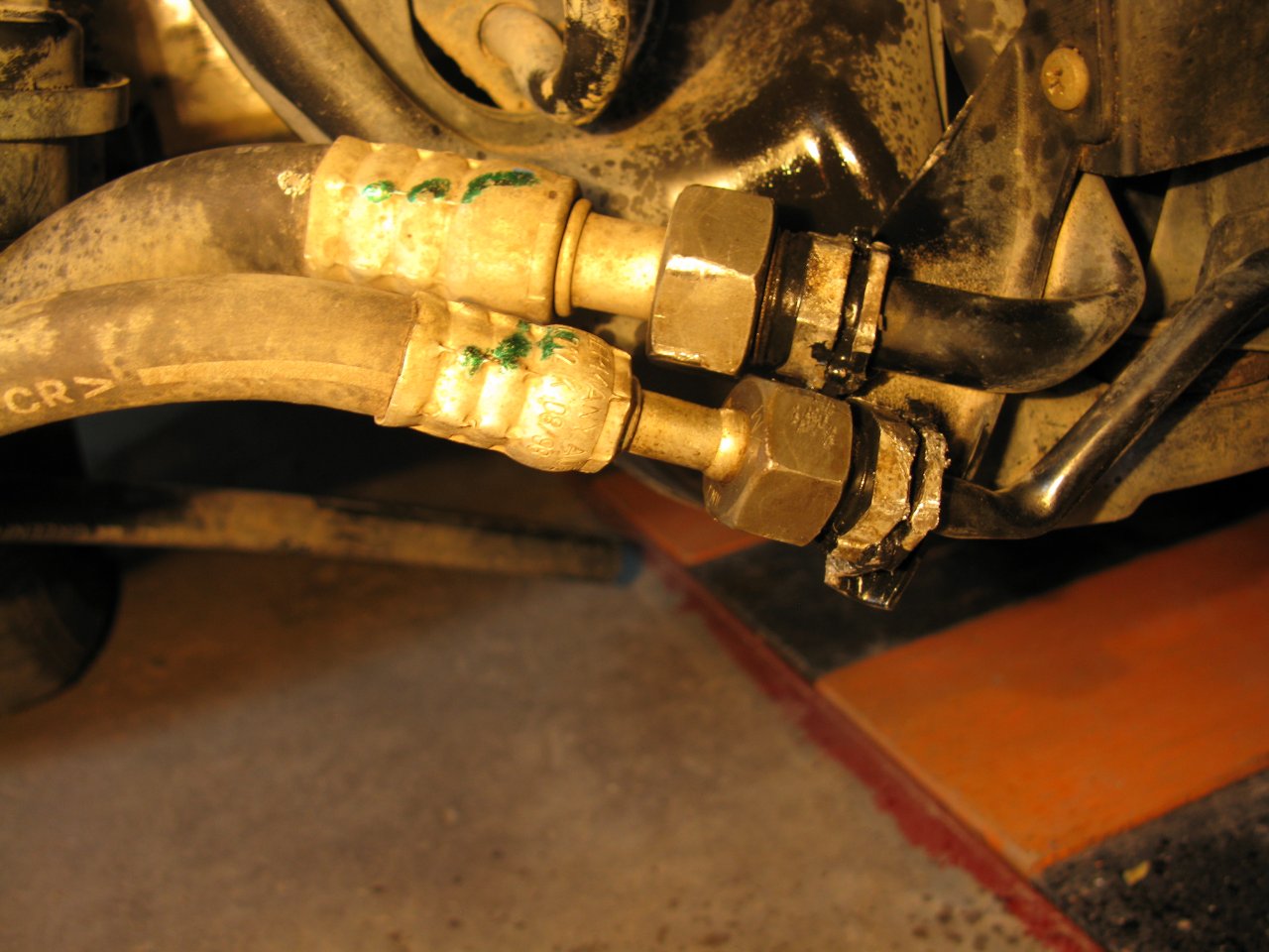

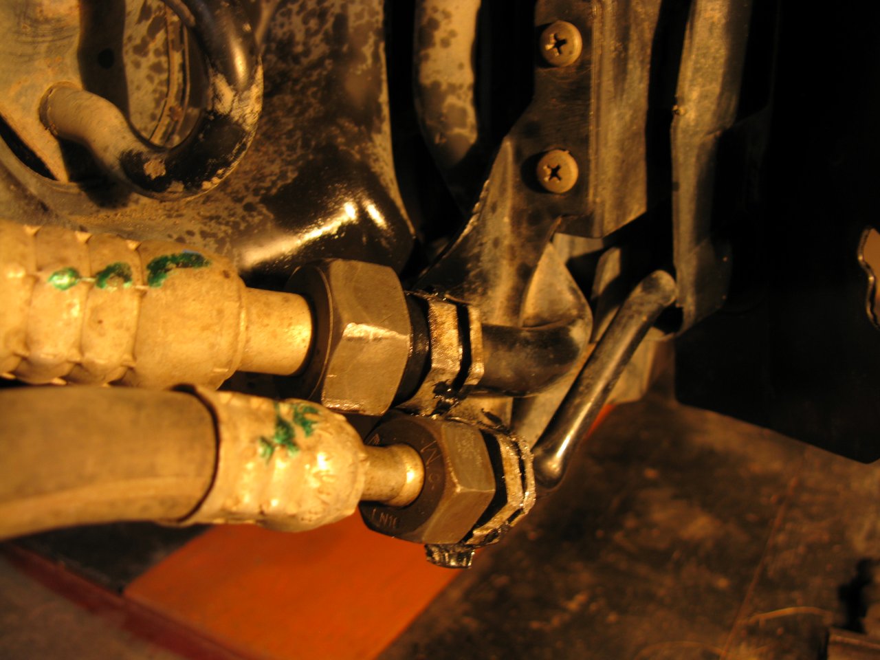

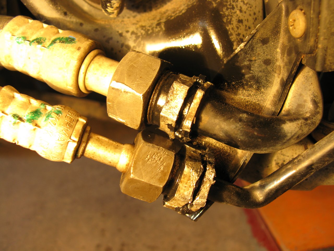

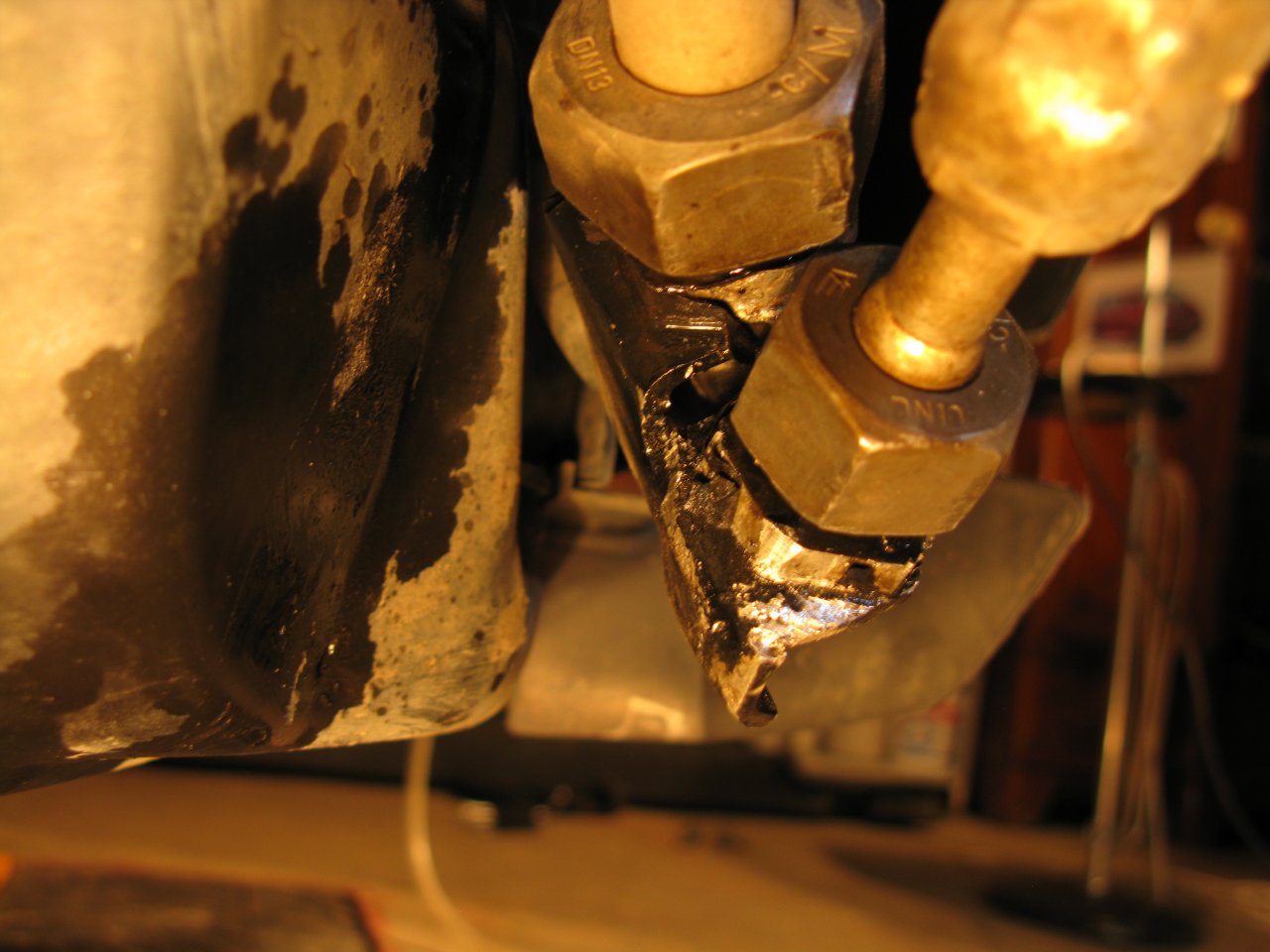

    Сегодня пошел в гараж с настроением решил до конца снять морду так как подтекает гидроусилитель нужно поменять хомуты ну вот раскрутил все болты с лонжеронов оставил только по одному чтобы не упало, после чего стал смотреть что привязывает телевизор к машине фишки шланги это все быстро отсоединил а вот с трубками кондиционера так и не разъединил . Фашисты такого там начудили что я незнаю что делать, короче стоит кронштейт и к нему приварены два выхода с радиатора кондиционера но кронштейн как бумажный и ключ не дает вставить и сам не держит и не вырвать его от туда и не вырезать.
    Парни помогайте советом, раскрутить по любом нужно так как верхний патрубок идет до насоса с низу но уже не идет так как я его отрезал он был пробит ну короче нужен новый патрубок а я еще этот не могу раскрутить, звонил на разборку там есть такие патрубки но такая же песня, всеми средствами обливали и уксус и кислота ниче не помогает …((( настроения нет на фашистов злой что капец…
    чем только не пробовал и щипцамы и газовым ниче думаю может газосваркой нагреть ниче не будет резиновым шлангам?

    А может резьба в другую сторону? (хотя гайки не помечены) Открытым пламенем не надо греть, попробуй нагреть соединение градусов до 35-40 тёплой водой, а потом гайку кипятком. И это, мне кажется или трубки от радиатора заломлены ?

    apacer25, есть подозрение,что там была рука человека, которая срезала резьбу на алюминии и посадила потом это на холодную сварку. у меня была такая тема, пробил конденсатор, стал ставить новый, а один шланг не открутить. открутил с матюгами, а там резьбы нет, один монолит какого-то непонятного происхождения. пришлось шланг менять, а он стоит...

    Да .... порадовал , все может быть но с таким усилием вдвоем с папой крутили а оно ни в какую, и что обидно что если не отвинтится нужно менять радиатор и лишний патрубок, а те два у меня так и так дырявые

    пробовал греть феном но при нагреве металы расширяются, но оно и так и так не отвинчивается, трубки они так и есть загнутые

    apacer25, на B5+ другого рода соединения. Но если алюминий вступил в электрохимическую реакцию, то это уже полная .опа. Если и снимешь, то потом не закрутишь, чтобы было герметично.

    не пойму я что-то твою проблему, я спокойно взял второй ключ и придерживая им (чтоб не погнуть трубку) открутил гайку шланга... Там затяжка сильная не нужна, там всеравно на колце все уплотняеться

    Ну обмотай их тряпкой какой мокрой или еще чем, экран сзади поставь-подсунь, да и грей... аккуратно, чуть постукивай, может действительно

    apacer25, разрезай аккуратно гайки на шлангах. Там пойдет всё по маслу. Тебе всё равно их менять.

    Струбцина в помощь http://www.auto-tools.ru/catalog/ruc...ent/strubciny/....Должна удержать...Я многое такой отворачивал...или пост №8

    да вот мне только один менять тот что идет на компресор
    Мне бы твои проблемы, а я со всей дури держал газовым ключем а папа крутил а оно и не думает

    Положи гайку на железку какую-нить (на кувалдочку к примеру) и обстучи со всех сторон молотком. Нормально стучи! Не жалей...
    Должно открутиться...
    Правда резьба скорее всего открутится вместе с гайкой... Но попробовать-то стОит..

    Да неповерю никогда , что несмогли открутить газовым хорошим ключом , неверю! если только таким как на нижнем фото (снизу , справа), то да нереально...

    Да я сам в шоке газовым ключом держал папа крути но без толку оно вообще такое чувство что приварено.....
    Спасибо, попробую этот вариант!
