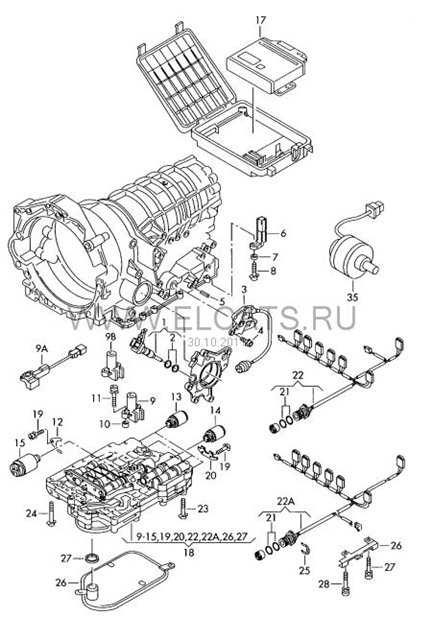

    а может кто подсказать если датчики акпп и салиноиды на жгуте акпп прозвонить это правильно будит. если жгут снят с акпп??Название: PA270195.jpg

    Pandor,Датчики и соленоиды по барабану как прозванивать, главное чтобы температура была около 20 С(в справочной инф приведено сопротивление при 20-25С), поскольку сопротивление любой медной катушки сильно зависит от температуры.

    я понял! можешь подсказать датчик oss 885ом... датчик tss 0....датчик тот 950 ом....проверенно на жгуте со всеми соленоидами и датчиками но жгут снят с акпп! это нормальный замеры?? oшибок по датчикам нет

    Цитата Сообщение от Pandor Посмотреть сообщение
    датчик G182 со снятой машины показывает 0 на омах! проверил аналогичный тоже со снятой машины с рабочий тоже 0 на омах! я думаю он бы по шнурку ошибку бы далего надо вроде проверять на машине через колодку акпп или через колодку мозгов акпп
    померил сопротивление соленойдов вот что получилось:MV1-34 MV2-34 MV3-34 EDS1-6.7 EDS2-6.8 EDS3-6.9 EDS4-6.9 TOT-972 (температура масла 23 градуса) TSS-266 OSS-851 коробка CJQ. почему у тебя ноль? можешь сейчас померить сопротивление?

    Denisok, для G182 индуктивного типа норма 230-300 Ом. Твой в нее укладывается

    Denisok, ты входной датчик мучишь за то, что он на первой передаче 0 показывает?
    На коробке с плитой Е17 так и должно быть: на первой водило двойной планетарки, которое генерирует в датчике импульсы, держит обгонка D. Так что "инпут" со второй только.
