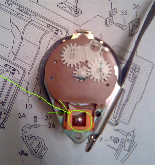

					Немного введения: некоторое время, а точнее с момента покупки задний средний диагональный ремень безопасности болтался за спинкой (в багажнике). Когда дошли руки установить кронштейны ISO-FIX, прикрутил таки его к месту крепления правого замка.
Вчера опустил спинку (ту, которая 2/3) и не смог поднять!!! Ремень ушел внутрь и защелкнулся!
Верх ремня:
Можно снять верхнюю крышку:
Максимум на сколько поднимается теперь спинка:
Вот иллюстрация из ETKA, вроде верно этот ремень закрепил (под номером 30).
Чет не приложу голову, что теперь делать.![]()

					С низу откручивай ремень, где он фиксируется к кузову, только тогда заработает механизм, когда спинка будет на своём месте.
| Получено: 359  Отправлено: 624  |
					В том и вопрос: спинка лежит, доступа к нижнему крепежу ремня нет, надо ведь и диван снять.
Хоть ремень режь.![]()

					А толк простой, можно свободно складывать и раскладывать сиденье, не беспокоясь о том, что перед этим ремень надо было сначала вытянуть и зафиксировать. Тем более, что шарик этот только от механизма блокировки ремня в случае если машина перевернется, поэтому когда спинка складывается, меняется ее положение на горизонтальное и ремень блокируется. А в остальном без шарика инерционный механизм в этом ремне работает так же как и в остальных ремнях.
