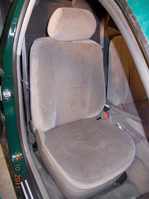

    Здравствуйте! Хочу поделиться опытом.
    Приобретя Пассат с тканевым светло-серым салоном, беря во внимание двоих маленьких детей на заднем сидении озадачился покупкой чехлов. Объездил все магазины в своем городе нигде нет, говорят, что редко спрашивают потому и не возят, предлагают только универсальные, а они не подходят. Поездил по авторынкам – есть, но выбор никакой. В московских ателье цены на пошив чехлов от 10000р. и выше. Потом как-то случайно забрел на вещевой рынок в г. Александров (Владимирская обл.) там одна тетка чехлы продает,как потом оказалось Мытищинской фирмы "Ковчег М" ну в наличии конечно только на «Лады-шеви» но пообещала привести под заказ за 4500р. и две недели, велюровые из импортной ткани. Выбрал ткань, оставил предоплату. Через три недели позвонила, что готовы. Пришел, понравились, забрал. Примерил и понял, что без снятия и разборки сидений хорошо не получится. Поискал в интернете инфу как и что разбирать-собирать толком ничего не нашел, так по кусочкам. Ну и решил заодно сделать фотоотчет с комментариями о проделанной работе.

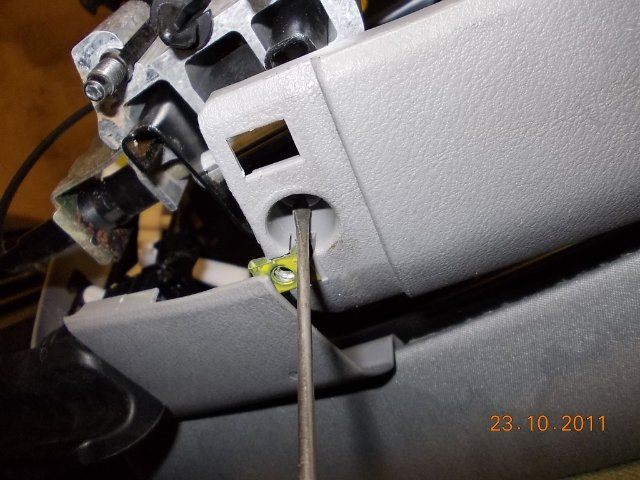

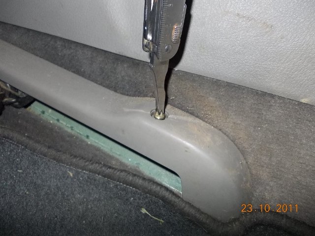

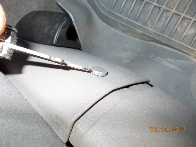

    Итак, снимаем передние сиденья, сдвигаем вперед до упора, тонкой плоской отверткой открываем заглушку винта на декоративной накладке, крестовой отверткой отворачиваем винт и осторожно снимаем накладку.

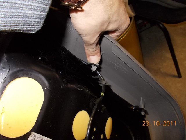

    Начинаем разбирать кресло. Снимаем нижние декоративные накладки, удаляем заглушку и отворачиваем винт на передней стороне сиденья затем осторожно отсоединяем пластиковые защелки от каркаса. Примерно так же снимается ручка лифта водительского сиденья.

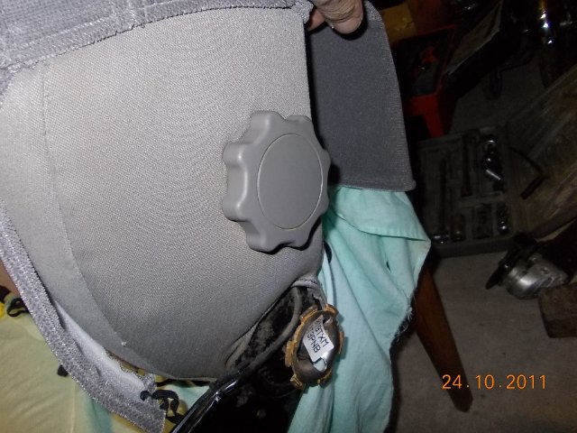

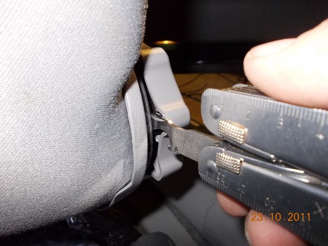

    С помощью плоской отвертки снимаем ручку управления положением спинки (мои сиденья без электропривода) на фото видны защелки на которых она держится.

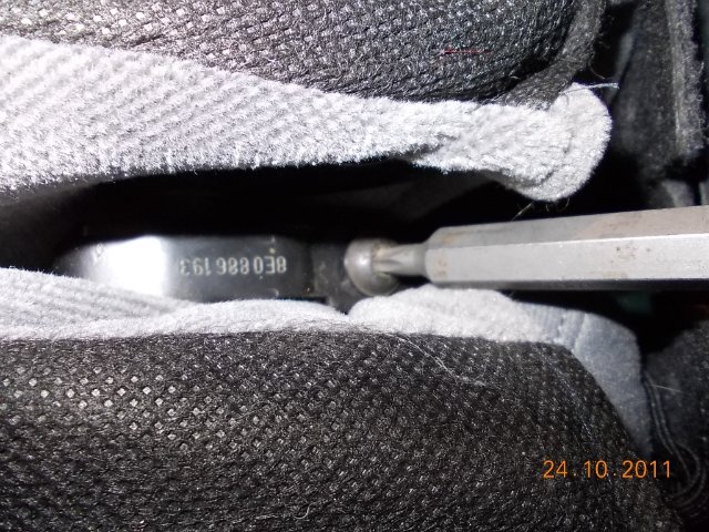

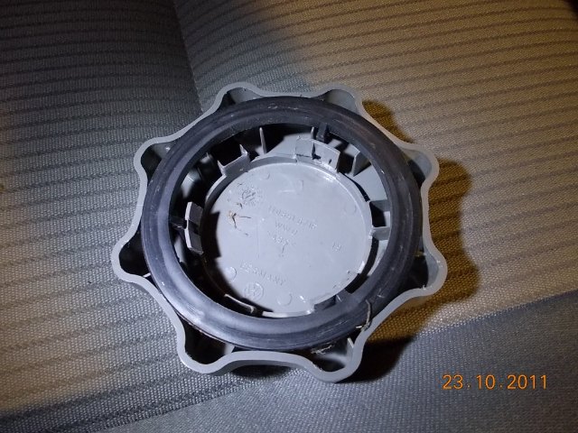

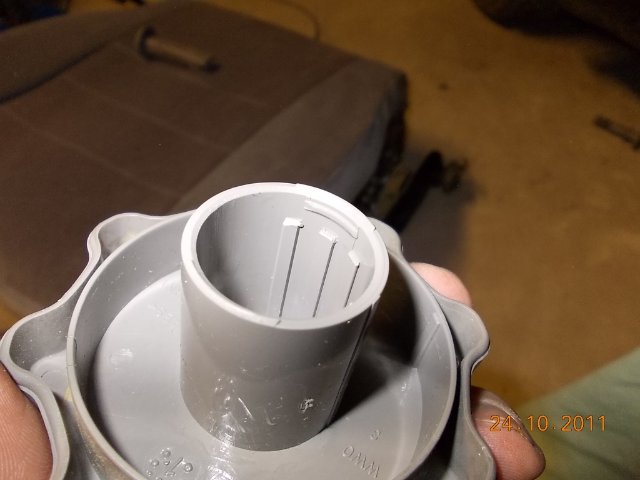

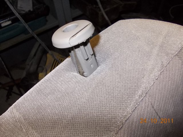

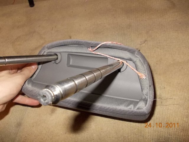

    Снимаем кронштейны подголовника, для этого отдавив обивку, плоской отверткой нажимаем на фиксатор кронштейна, как на фото и извлекаем его.

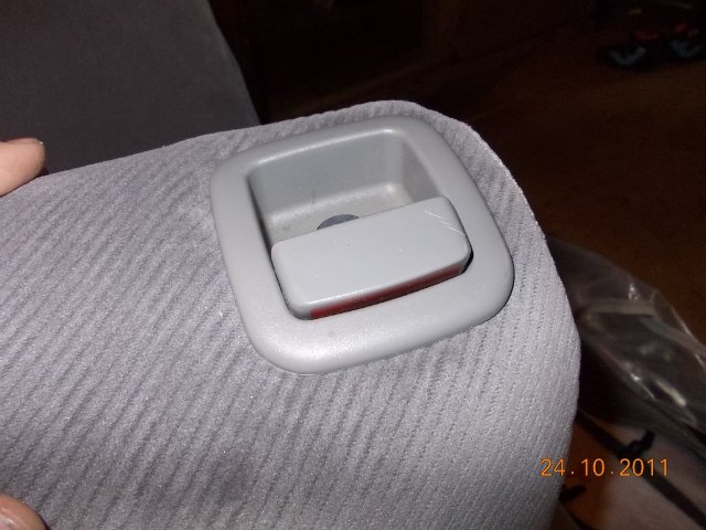

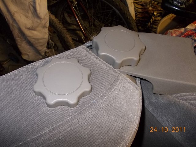

    Ручка регулировки поясничного упора снимается без инструмента следует ее просто потянуть наружу держится она за счет отлитых в теле ручки утолщений.

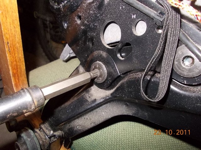

    Затем отделяем спинку от седла, для этого необходимо отсоединить провода и открутить 4 винта кронштейна спинки.

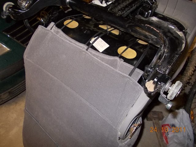

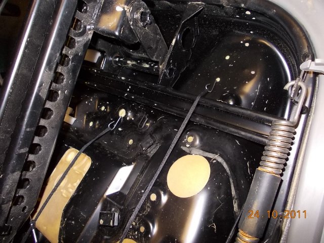

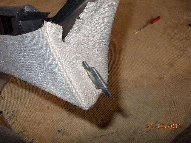

    Теперь можно одевать чехлы. Следует запастись терпением, чтобы одеть чехол на элемент как можно ровнее и как следует натянуть, чтобы избежать нежелательного перемещения чехла в процессе эксплуатации, фиксируются они за счет входящих в комплект металлических крючков за каркас кресла.
    Со спинкой немного сложнее т.к. у нее нет каркаса как у седла и обе стороны видимые. Натянув чехол на спинку, получаем такую картину.

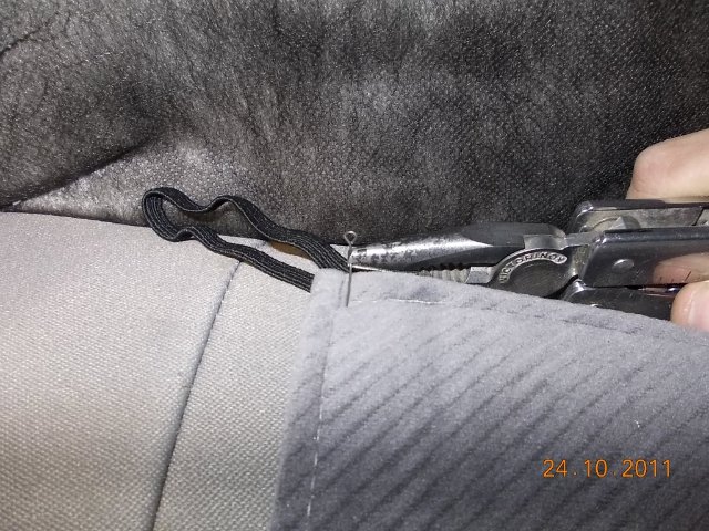

    Пришитые резинки лицевого клапана по сути цеплять не за что, поэтому я закрепил его портновской булавкой. Булавки следует вдевать таким образом, чтобы острый кончик находился в толще обивки и не торчал наружу примерно так.

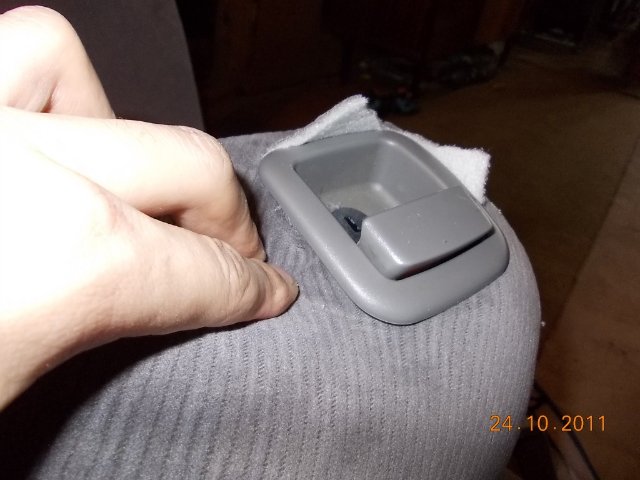

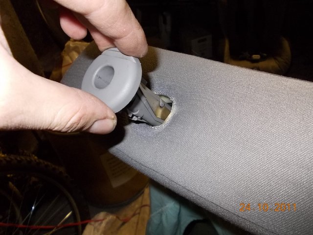

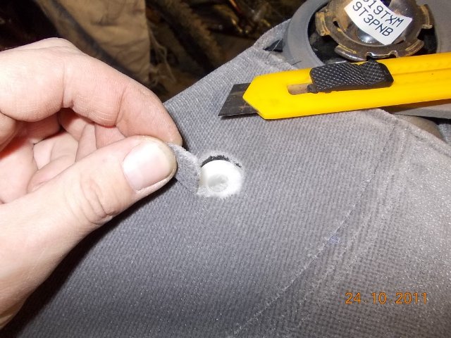

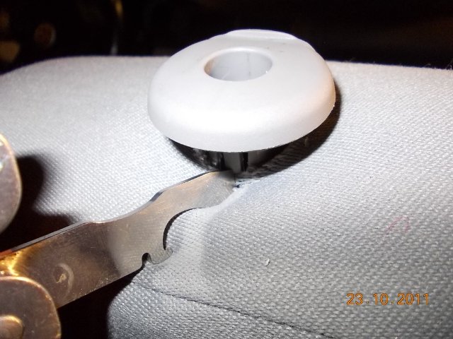

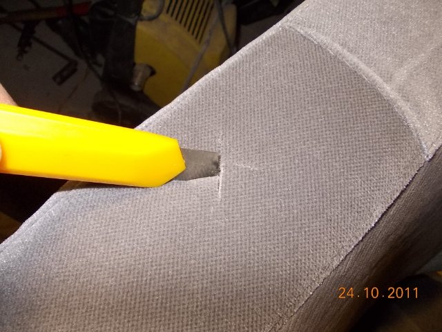

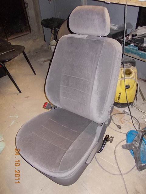

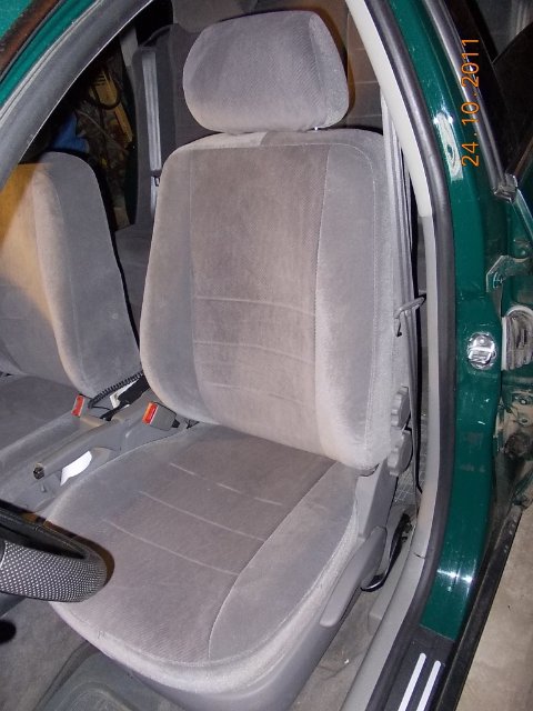

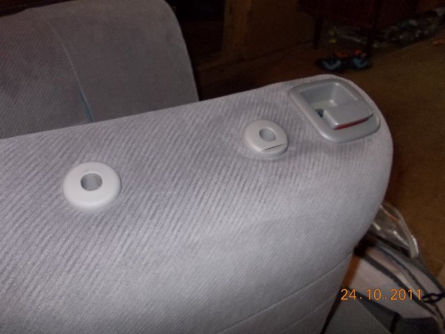

    Теперь когда кресло собрано и обтянуто нужно прорезать в чехле необходимые отверстия и поставить на место ручки подголовник.
    Кресло готово.

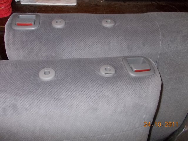

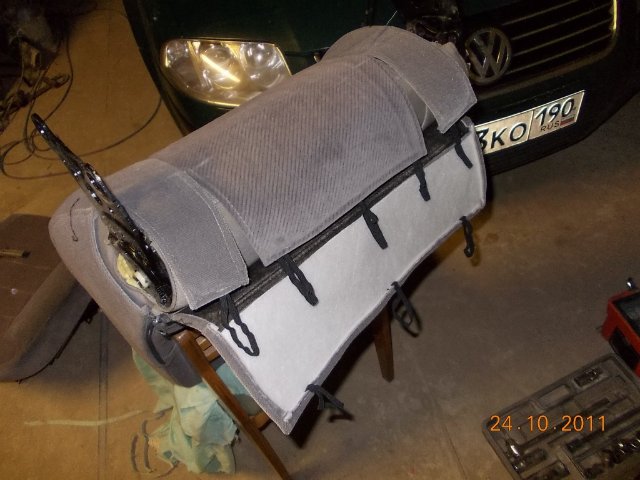

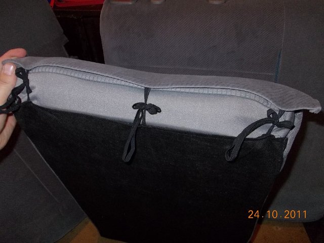

    Приступаем к заднему дивану, седушка держится на проволочных фиксаторах которые довольно легко отсоединяются если потянуть ее кверху. С седушкой долго возиться не пришлось тут ничего сложного – одел и затянул стяжной шнурок, а вот со спинками придется повозиться. У меня спинка состоит из двух частей 60/40 с подлокотником и боковыми «ушками». Итак чтобы снять половинки нужно опустить их и между ними открутить винт скобы фиксатора среднего кронштейна спинки, после чего спинки легко снимаются.

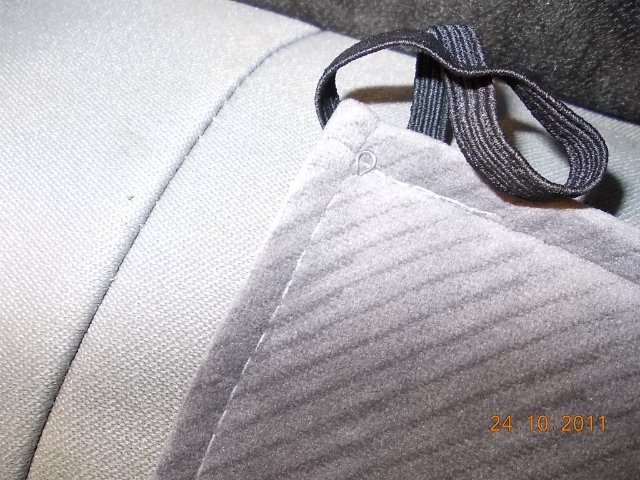

    На спинках также есть подголовник и замок защелка. Замок снимать не нужно. Натягиваем чехол на спинку и завязываем резинки на нижней части. Кстати завязывать лучше таким образом, чтобы в случае чего можно было развязать. Я вязал на бантик.

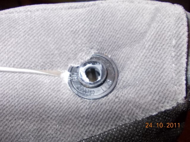

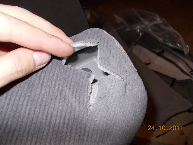

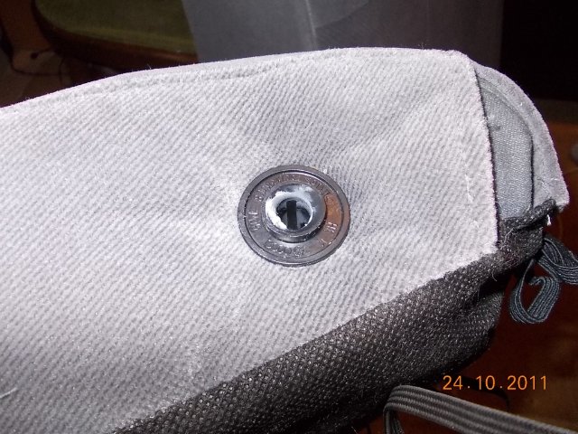

    Теперь нужно прорезать необходимые отверстия смысл тот же, что и описан выше но для наглядности смотрите фото.

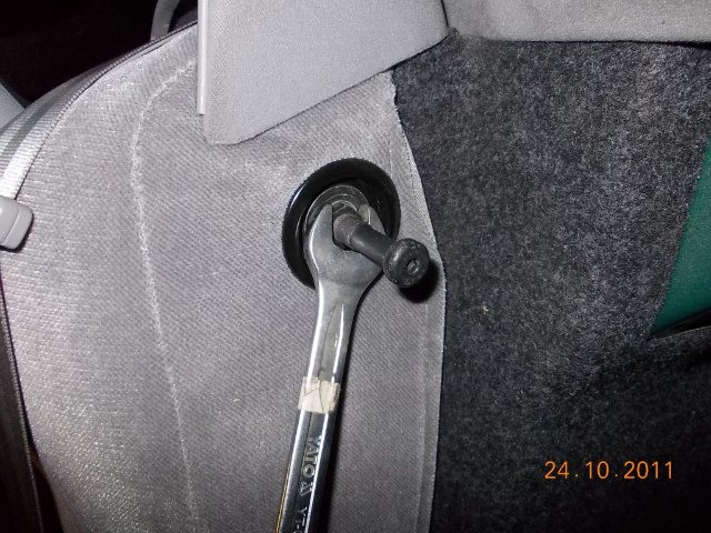

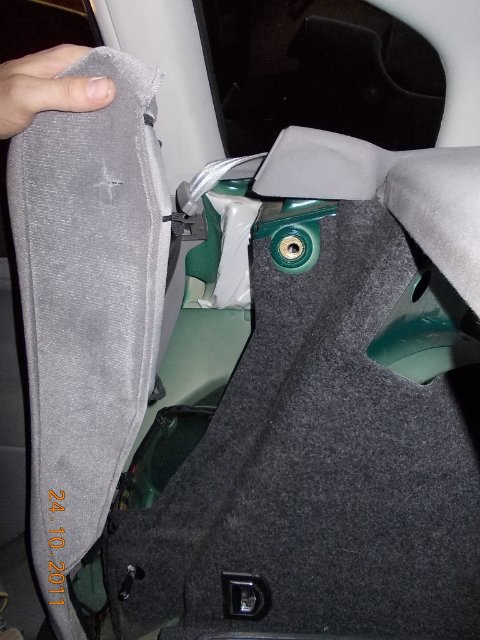

    Ну вот, со спинками разобрались теперь остаются «уши». Снимаются они так, ключом на 17 отворачиваем ответную часть защёлки спинки, затем приподняв одной рукой направляющую ремня безопасности отводим «ухо» вперед, выводя тем самым из зацепления пластиковый крючок-фиксатор.
    Одеваем чехол и фиксируем завязки при помощи степлера, хотя можно и просто завязать между собой, но я подумал натянутые резинки будут мешать ставить «ухо» на место.

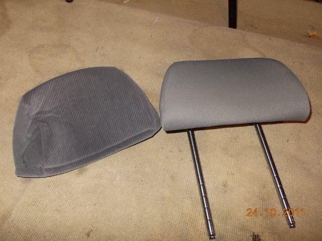

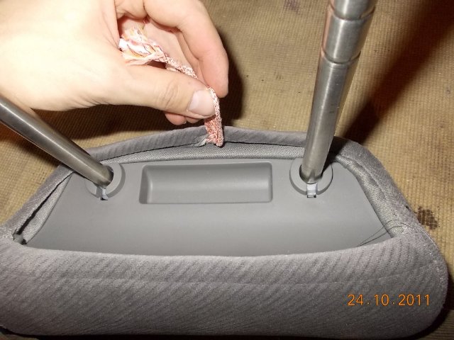

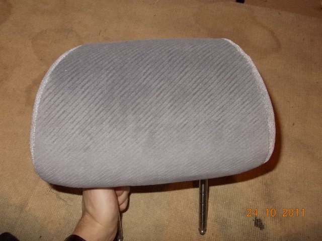

    Остаются подголовники, но с ними все просто…

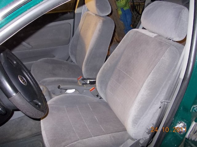

    Теперь монтируем все на место и оцениваем результат.
    На все ушло около шести часов.
