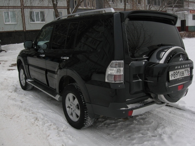

    Мой пример - антенна на рейлинге. Рейлинг черный, поэтому под кронштейном снята краска. Кронштейн из алюминия (optim TS-03). между кронштейном и рейлингом слой литола (излишки выдавились при установке - стёр)

    Вот кстати вполне нормальный способ крепления под рейлинг, для мицуписи как по заказу )))
    https://www.drive2.ru/l/7519711
    У меня после настройки КСВ 1-1.1

    автор,не мучай голову.
    возьми вот такой кронштейн
    http://krikam.net/shop/acc/index.php?ELEMENT_ID=3557
    закрепи его на заднюю дверь,а антенну поставь http://krikam.net/shop/acc/index.php?ELEMENT_ID=3552 или аналогичную.
    связь в необходимых пределах для трассы получишь,проблем со складыванием и хранением антенны не будет.
    вот моя бывшая установка с аналогичным кронштейном для примера
    https://sites.google.com/site/252lin...agen/parfinder
