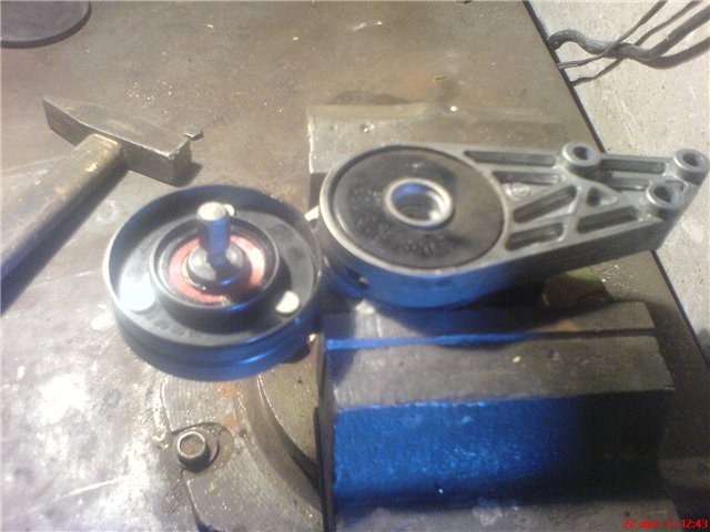

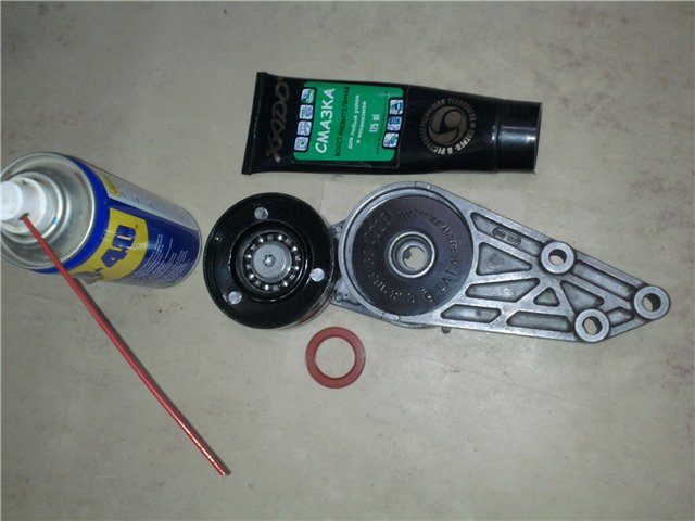

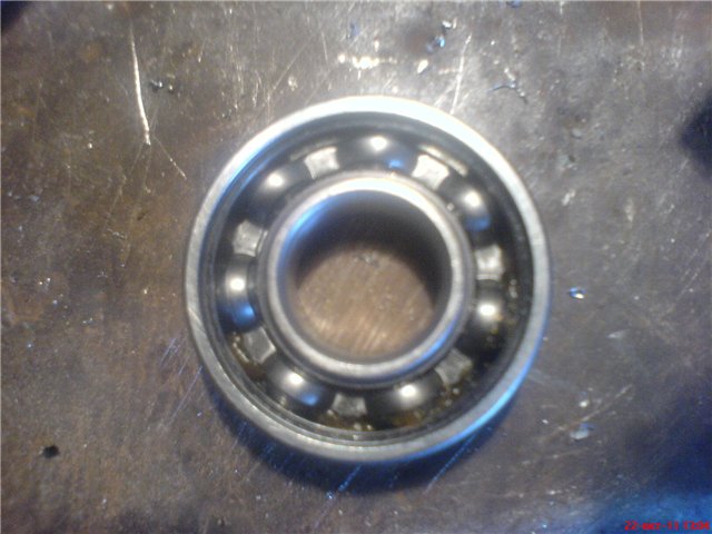

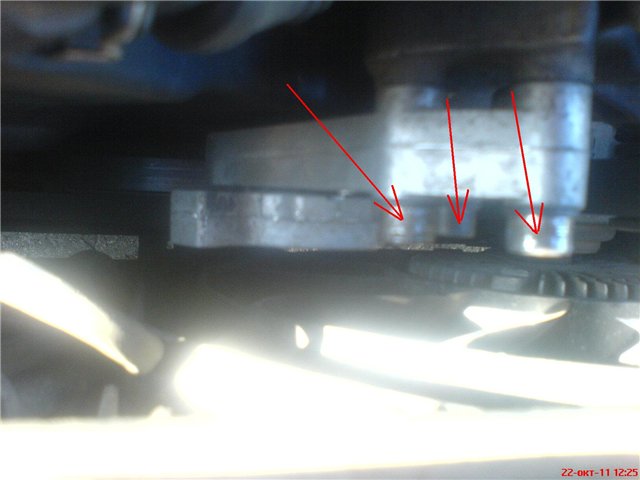

    Запищал неприятно подшипник в натяжителе ремня генератора и вискомуфты у меня на авто.Цена новой детали всборе очень невпечатилила-минимум 500р за одноразовый кЕтай)) Было решено разбирать узел и смотреть неисправность подшипника. Первый раз разобрал и выяснил,что в самом ролике использован подшипник №203,но закрытый сальниками с двух сторон. Помыл подшипник,с гордой надписью MADE IN CHINA,набил литолом и собрал снова. Нашел на авторынке подшипник 6203(тобишь закрытый с двух сторон) и приступил к работе. Набор инструментов:Торрекс на 6,звездочка на 6.Ключ на 17,Ну и ключ на 10,чтоб торрексы крутить. Глушим авто, открываем капот,скидываем клемму с аккумулятора.Затем одеваем ключ на 17 на специальный прилив на демпфере натяжителя и тянем ключ вверх.Для того,чтоб зафиксировать демпфер в крайнем положении и ослабить ремень нужно зашплинтовать сам демпфер гвоздиком,или любым другим прочным прутиком,толщина не менее 2.5 мм.В приливе демпфера есть специальное отверчтие для этого.На фото 1 все показано. Торрексом на 6 откручиваем болты крепления натяжителя и после выкручивания болтов (фото 2) снимаем сам демпфер.
    Затем берем звездочку на 6 и немного забиваем ее в болт крепления ролика,чтобы его немного осадить и выкрутить без проблем.После этого сам узел слегка зажимаем в тисках и выкручиваем непосредственно сам болт.
    Так выглядит ролик натяжителя без самого демпфера:

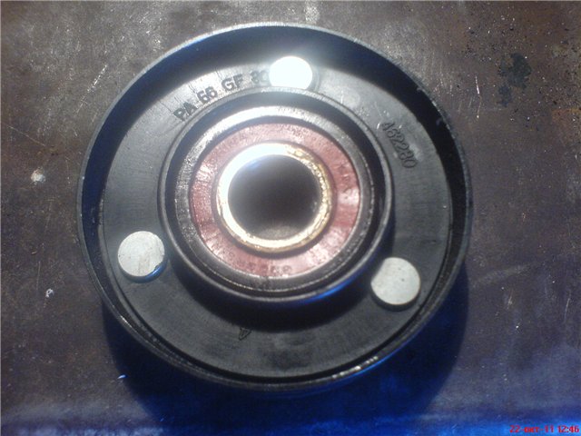

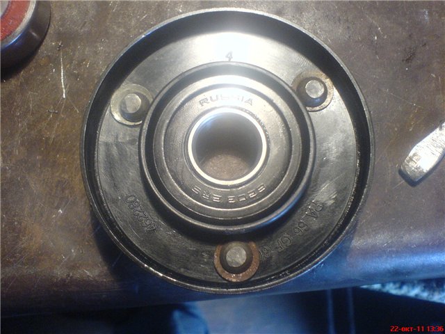

    Керном делаем в центре 3х заклепок метки и высверливаем эти заклепки. Когда заклепки высыверлены нужно перед расколом ролика пометить половинки относительно друг друг(можно просто нацарапать отверткой метки). Слегка отверткой половним ролик и извлекаем злополучный подшипник. Берем купленный подшипник( стоимость 50р за русский))) и вытаскиваем сальники(или пыльники) из подшипника,дабы удостовериться что там есть смазка. В моем случае ее было проценотов 30. а надо бы не менее 70.
    Набиваем литолом подшипник и аккуратно вставляем на место сальники.Забиваем подшипник в половинку ролика, вторую половинку совмещаем с метками и тоже набиваем, подбираем заклепки и заклепываем назад.Вот ролик после сборки:
    Собираем в обратной последовательности! Желаю всем удачи в ремонте! :beer:
    вот стал вопрос насколько надёжно всё заклепалось?
    а клёпки какие алюминий или железо?
    обычные отрывные подойдут?
    может лучше на болты взять?!

    Rvs2,
    Вся соль ремонта заключается в клепках. Из тех отчетов которые встречались на форуме, у многих эти клепки (болты и т.п.) все равно рассыпались и народ покупал новую деталь. В лучшем случае...
    короче я брал стальные заклепки. не алюминиевые,ни болты.а заклепки из стали. на фото видны. старые советские. нукатал уже больше 5 тыщь все ок
    при высверливании старых показались мягче,чем те,что поставил
    ну у меня тоже такая мысль возникла, только вчера у меня на виско-муфте болт заводской срезало...
    хммм обнадёживает, а если болты с гайкой завернуть и сваркой гайку заварить?!
    яб не стал. проще болты подобрать и заклепать
    т.е. ты предлагаешь просто расплющить болт?
