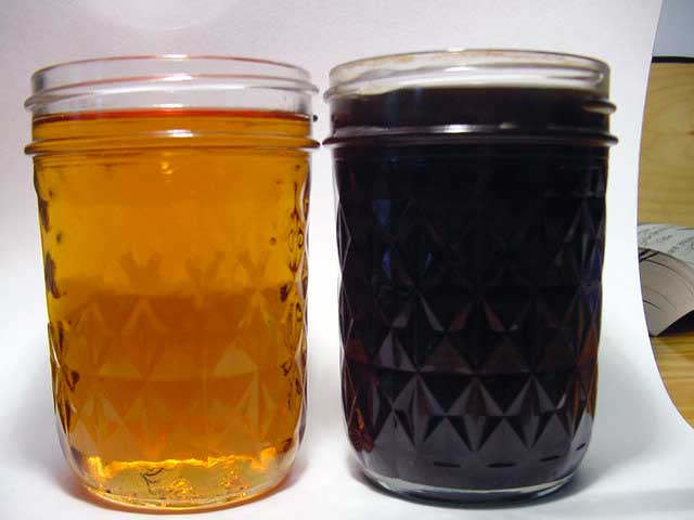

В общем я как всегда со своим "самоваром". После того как умерла АКПП, заказал себе Б.У. Сегодня привезли. Теперь вопрос знатокам. Как я понял ATF в коробке есть. Когда снимали бублик (чтобы не повредить при перевозке коробки) из него вытекла ATF красноватого цвета. ATF родная, насколько я помню, жёлто-масленного цвета. Тут красная, менять полностью масло в коробке как -то побаиваюсь, или можно долить? но какое масло доливать я не знаю (т.к. хз что там вообще было залито). Что посоветуете? Смешивать ATF вообще можно?

kazbich2004, вот по этому и не хочу менять. Начитался тут уже "терпил" кто менял себе масло и АКПП сдыхала (без обид, никого не хочу обидеть своими словами, но это статистика). По этому надо долить масло в АКПП, там явно около литра нужно масла, так как из бублика вытекло грамм 200, + вытекло из вала (я так понимаю что это масло насос. на него одевается "бублик"). В общем одним словом недолив сейчас в коробке. Умельцы в сервисе, которые будут ставить АКПП, кричат меняй масло и т.д., я им сказал , замену масла осуществите, если ещё и гидроблок почистите, на что они задвинули цену в 5000руб. итого, переброс АКПП 9000 + чистка (замена ATF) 5000 + стоимость самой ATF. выливается примерно 17-18тыс руб. А бюджет не резиновый...

taxi6363, по цвету масла (масло чистое), возможно меняное (обновлённое) тысяч 20-30 назад. Машину предполагалось продать в Белорусии, но пустил её на запчасти (аварии не было). это мои догадки. Хочу оставить то масло которое в коробке, долить до уровня необходимого и ездить. Тромб может оторваться в гидроблоке и если он там оторвётся, то уже никакой фильтр не спасёт (если я правильно понимаю физику "круговорота" ATF в коробке). Просто тупо хочу долить. Вот мои мысли на счёт этого... А лить незная что - страшно (вспенивание, хим реакиця различных присадок и т.д.)... Почитав просторы нета, нашел не однократно, что ATF с красноватым отттенком это тоже может быть родная VAGовская, но я нигде не нашёл её маркировки, что это за жидкость такая мифическая...
