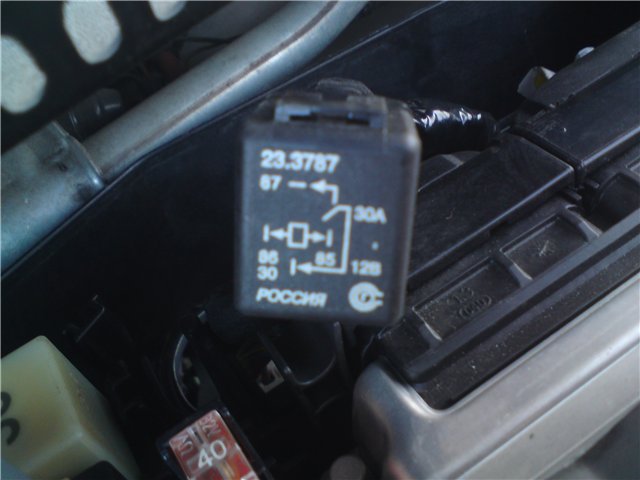

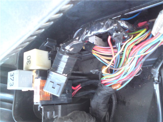

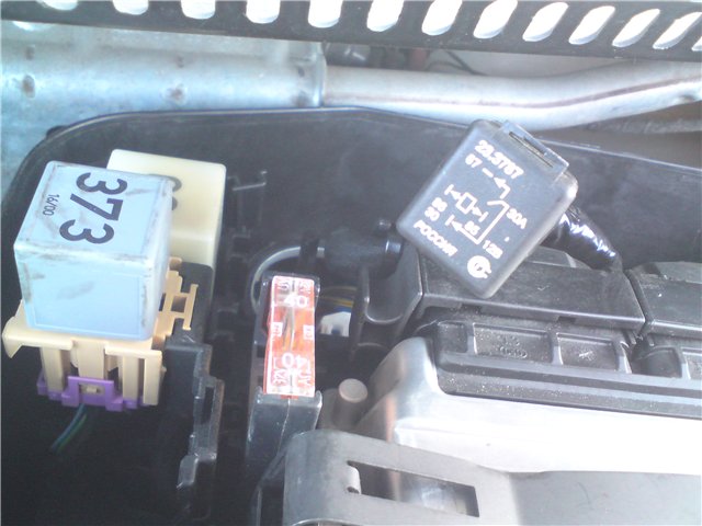

    командировка отменилась так что стал заниматься машиной после того как опят в пути просто тупо заглох. вот фото где эта релюха это поближе и вот еще какая реле отвечает здесь за регулятор?.тотом размотал всю изоленту что куда я так и не понял все в куче но когда на заведенной машине снял эту русскую релюху то машина заглохла считал ошибки были только по четырем форсункам обрыв цепи.надо думаю искать грамотного электрика.

    Дружище, сейчас попробовал открыть схему на твой авто, а в базе ее нет. В прошлый раз открывал после своей и схему ELSA показала туже, что и моя. Исходя из этого я и писал. А в реальности схема может и отличаться, судя по твоим фоткам. Базы на VW у меня дома, завтра притащу на работу. Пока сказать нечего. Кстати, такая чужая релюха может стоять не одна. Мало ли, в какие цепи их прошлый хозяин напихал! Есть возможность спросить? Было бы проще.

    Спросить уже не как пытался дозвонится но номер который у него был отключен.за два года я думаю уже сменил номер.буду искать может еще куда запихали такие подобные релюхи.завтра буду искать.

    Смотрел сегодня нашел еще две одна маде ссср одна затертая и не понятно что написано но они подходят к сигнализации или наверное на турбо таймер идут.и под торпедой такой бардак все в изоленте что куда не поймешь.так что зто все надо приводить в порядок у грамотного электрика и убирать все сопли.

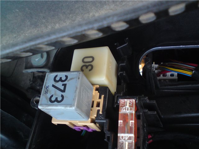

    все нашли сегодня проблему всей этой темы после того когда машина вообще перестала заводится.а не заводилась потому что при включении зажигания пропадал плюс который идет на катушки.а за это отвечала релюха на фото она номер 30.стоит под капотом.пытались пропаять но она все умела.теперь пока приходится замыкать на прямую.так что это оказалась не секретки и не противоугонка.в базе знании и номера реле она называется реле для блок управления.и выдавала наверное ошибку по регулятору я так думаю.

    Так я тебе про то и писал, как один из вариантов -
    Цитата Сообщение от Alex_15 Посмотреть сообщение
    Мозг управляет релюхой J271, через которую подается + в том числе и на N205 и на контакт 121 на мозг (это, видимо, относится к зажиганию), и на катушки. Скорее всего, копать надо в районе реле J271 - контакты, контакты в предохранителях, обмотка реле может уходить в обрыв и т.д
    Ты посмотри на схему - через эту реле идет плюс через предохранитель S129 на катушки, а через S131 - на регулятор. Исходя из двойной проблемы у тебя я эту релюху и предлагал пощупать. Смею предположить, что сам ты в электрике не силен, т.к. собирался искать грамотного электрика. Надеюсь, теперь твоя проблема решена!
