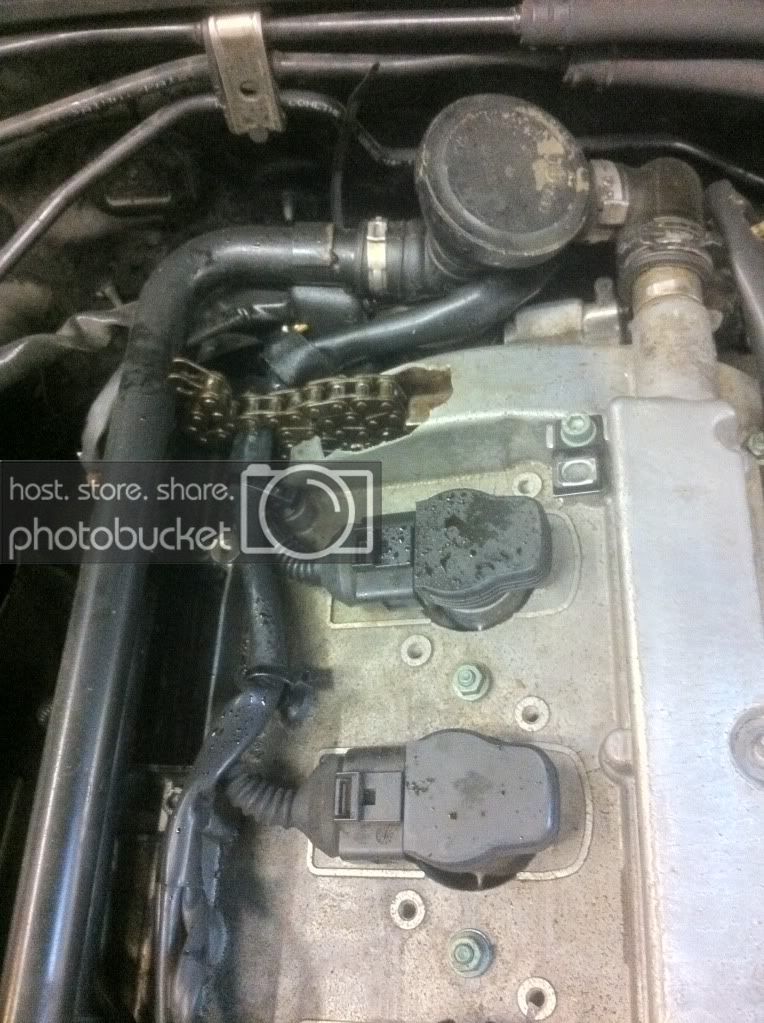

    Цитата Сообщение от Алексей FOMA Посмотреть сообщение
    обрыв цепи!!!
    уфф, я уж испугался мехническую цепь оборвало
    как тут:
    как тут:
    пи..дец!!!!!

    Да уж фото полный Пи...!!!

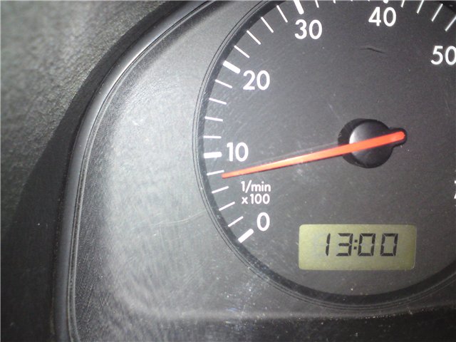

    Фото с хх а вот когда уже покатаешься чуток и если приглядываться то чуть чуть плавают.что это может быть?все это вылезло с ошибкой регулятора фаз!
    у нас не оригенал в сборе 7100 а оригенал около 15.так его можно отдельно новый заказать.да сегодня вечером опять хочу проверь все заново.
