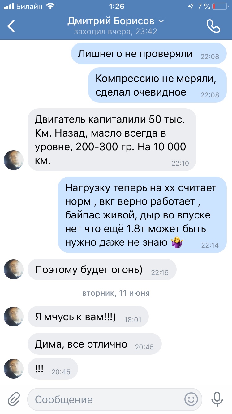

    Серожа, вот это надо было читать... а не обвинять незнакомых тебе людей в мошенничестве
    Да что далеко ходить ... вот скрин лички вк
    Итак каждый день
    Делов на час , выбросить китайские запчасти с тачки
